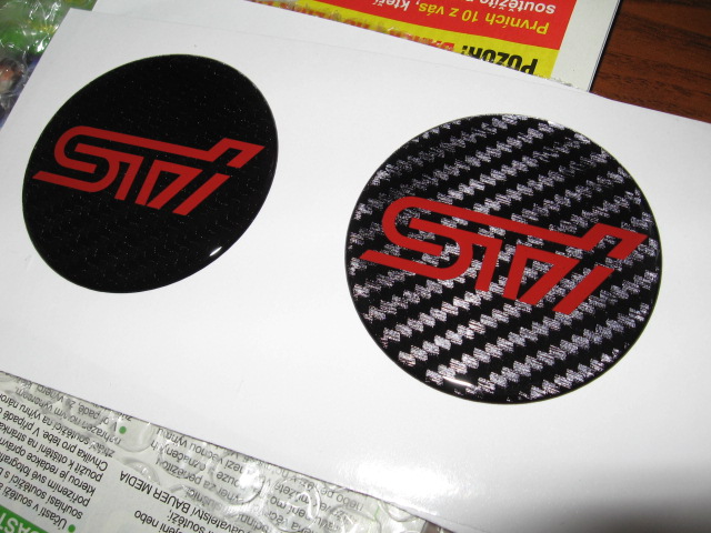

tom406 Odesláno 13. březen 2011 Autor Odesláno 13. březen 2011 Souhlasím s Tomem, na STi buď tyto 18´ WRC nebo 17´originál STI Vím, že tam normálně nejsou, ale nedala by se na ty 18´ sehnat nějaká středová krytka ??? [upravil dne 13/3/2011 11:04 Bohouš] středová krytka byla vysazená proto jsem objednal rovnou a na ni jsem si nechal vyrobit karbonový střed v pryskyřici Citovat

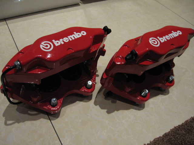

tom406 Odesláno 13. březen 2011 Autor Odesláno 13. březen 2011 cena za repasi jednoho páru brzdičů: BREMBO brzdiče 4000kč, obyč. brzdiče 2500kč, v ceně je odborné posouzení stavu, rozebrání brzdičů, případné vytažení zalomených šroubů,příprava na pískování, pískování nebo trýskání, příprava na lakování, lakování práškovou vypalovanou barvou odolnou proti brzdovce, nové spojovací šrouby, šrouby vodítek desek, vyčištění a leštění nerezových součástí (BREMBO),prořezání všech závitů, nové odvzdušňovací šrouby, nové propojovací brzdové trubky(BREMBO 406coupé, BREMBO EVO apod..) vyčištění pístků, sestavení brzdiče, nástřik loga dle přání nebo orig. loga, šablonky na logo. Cena neobsahuje nové gumičky ani prachovky ,případně ani nové vodítka třmenů. Ty je možno dodat. S osobní zkušenosti se v 90% případů nemusí měnit gumičky ani prachovky u třmenů BREMBO!!! Ještě doplním že repasní sada na BREMBO stojí cca 1500kč za sadu 8+8 tedy gumičky a prachovky je to na oba brzdiče [upravil dne 13.3.2011 20:33 tom406] Citovat

tom406 Odesláno 15. březen 2011 Autor Odesláno 15. březen 2011 Tak dnes doladěno. Lakování loga a následné leštění do finální podoby. Připraveno pro zákazníka Citovat
