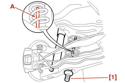

P607Olda Odesláno 8. srpen 2011 Odesláno 8. srpen 2011 Můžeš zajít do autorizovaného servisu Peugeot. Nemůžeš tam stát u auta a zkontrolovat, co vlastně nastavili a stojí to kolem 1300. Takže jak chceš. Protože v běžném pneuservisu (za 600) nemají na to přípravky a v předpise nějaké italské geometrie není ani slovo o výšce - proto taky se pracovník bude držet svého pracovního předpisu - zkus mu nadávat, možná to pomůže. [upravil dne 8.8.2011 od P607Olda] Citovat
Cune Odesláno 8. srpen 2011 Odesláno 8. srpen 2011 Já se samozřejmě nechci hádat, kde je to lepší. Tady v Plzni jsem nenašel servis, kde bych u zákroku (teď nemyslim geo) mohl být přítomen - nepřijatelný požadavek. Proto si vše dělám sám a jsem maximálně spokojen. Ano, pokud mi tu geometrii udělá někdo známej za pětikilo, tak si to auto zatížim sám třeba rodinou. A rád. Jenže tady v Plzni jsem během několika telefonátů zjistil, že se nikde pod litr nedostanu. A proto, když už za to budu platit tyhle prachy, bych byl docela rád, aby byl naplněn význam slova SERVIS a já dostal to, co si zaplatim v takové kvalitě, jaké to má být. V Albertu si taky nekoupim nahnilou papriku za cenu 80 Kč,-/Kg a budu chtít zdravou. A už vidim, jak za půl roku dojedu do servisu a řeknu jim: \"Hele, před půl rokem jste mi dělali geo a teď mám v hajzlu gumy, chci náhradu škody a peníze za geo zpět.\" Se mi vysmějou do xichtu... proto bych to tam asi zapálil Vypadám jako člověk, kterej nenávidí servisy - skoro to tak je ale, pár slušných a šikovných lidí znám. Bohužel jen pár. Většina servisáků to prostě má pouze jako zdroj obživy a je jim ukradený, co s cizim autem provedou. Takovýho sem potkal v pneuservisu a už tam NIKDY nepáchnu :-D Citovat
P607Olda Odesláno 8. srpen 2011 Odesláno 8. srpen 2011 No, já jsem u mnoha servisů došel k tomu, že tam už nepáchnu. Proto se držím toho servisu, kdo si dá říct a udělá mi to na hodnoty, které si přinesu. Dám mu stovku navíc, stranou. Nakonec mi to nejlíp udělá vesnický opravář s jednoduchou geometrií - Motex, jak tam svítí to červené světýlko na stupnici na protějším kole. Zhotovil si ty šrouby - v podstatě prý jde o šroub s oválnou maticí, který se vsune zespodu do prostoru pružiny, ovál se pootočí, zachytí a stahuje se. V autorizovaném servisu na to mají nějaké řemeny s navijákem. [upravil dne 8.8.2011 od P607Olda] Citovat

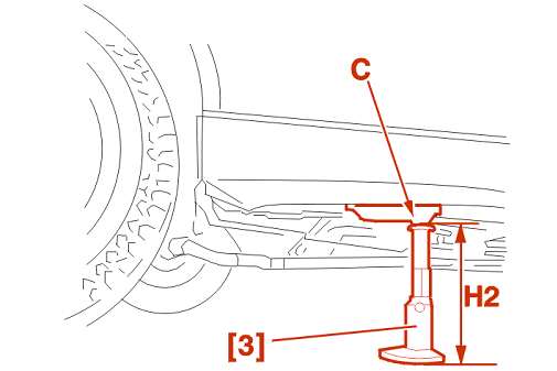

Benžík Odesláno 19. říjen 2011 Odesláno 19. říjen 2011 Na jakym místě karoserie se měří výška od země? Citovat
h4wk3y Odesláno 19. říjen 2011 Odesláno 19. říjen 2011 nejnizsi misto ve predu a v zadu na prahu... myslim... Citovat
P607Olda Odesláno 19. říjen 2011 Odesláno 19. říjen 2011 Pokřivený práh se podrobí tzv. prostorové analýze a virtuálnímu modelování - pak se jdeš podívat na druhou stranu auta, jak to tam vypadá. 14 vs 15 - správně se nastavuje úhel sbíhavosti, např. MOTEX je cejchován v minutách - milimetry se uvádějí jen pro lepší (selskou) představu. Takže dodrž úhel, případně si ho pomocí sinusu a poloměru kola přepočítej na mm. [upravil dne 19.10.2011 21:50 od P607Olda] [upravil dne 19.10.2011 21:50 od P607Olda] Citovat
