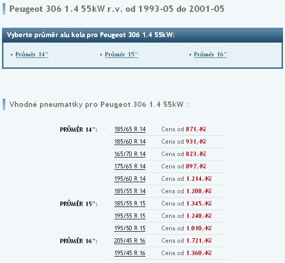

Když jsme 306 koupili, byly tam nějaké 195/55R15. Po zatížení dřely.

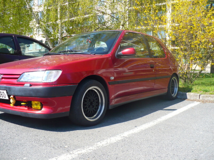

Whoops :myslim .. no nevím, každý říká že to \"líp vypadá\" ..
tady taky kola 15 sire 6 palcu a guma 185/60 a origo stav tlumicu a taky uplne vse v pohode. davej si hodne pozor na ET vol min od 10 max do 20
Jj nekdo vyse psal tusim ET jen mezi 10-18 .. a sirka tedy mezi 5,5 a 7 palcu jo ? OK
tech mejch 7,5 uz je asi dost, 6 az 6,5 bude suprovej ideal. 15tky, gumu 195/55 a origo podvozek a nebude to mi chybu. ET aspon 15.
Už i ty patnácky mi přišly moc, i spotřeba byla větší.
Hm, mne to ale príde, že 185/65 R14 a 195/55 R15 by na spotrebu mali byť temer identické...tá 15\"ka má cca rovnaký priemer a iba o 1cm väčšiu šírku...nevravím, že to nebude cítiť, al enemusleo by to byť extrémne...jo, iné to môže byť pri prenose nerovností do kasne...

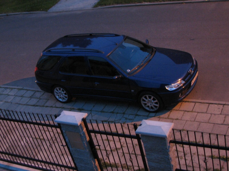

P306 kombi - Ouragany 16\" z 307 (myslím, že ET34). Vpředu podložky 2cm. Vzadu podložky 2,5cm a zadní pneu škrtalo vnějškem při zhoupnutí. Ubral jsem na zadních podložkách 0,5cm a nechal opravit zadní nápravu, tak snad bude vše OK. Snad Ti to pomůže;).

Jsou to origo peugeot kola Ouragan 16\". Pokud si seženeš Ouragany z 406, tak ti bude pasovat ET a ušetříš na podložkách a delších šroubech. Tady na foru je má myslím Béďa na červené 306.
dzavel: po repasi uz mam;)..pred rokem...zadek sem nechal dat asi moc vysoko...proto jsou kola jako by zapadly v blatniku, ale ne v podbehu...a 16ky davat nechci, uz ani 15ky nemam v TP a cyclonu se zbavovat taky nechci pac mi k memu auti sedi nejvic...budu je pres zimu davat do matny cerny...tak bych chtel aby byli zarovnany s blatnikem...pac se zase o neco opticky zmensi...
