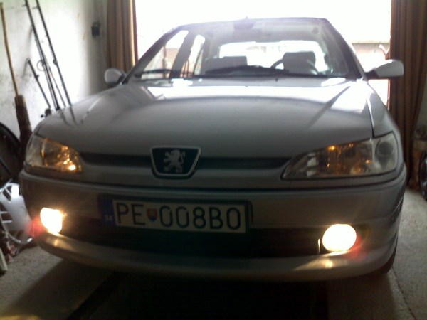

ferrari Odesláno 10. září 2010 Odesláno 10. září 2010 Tak, páni, som sa konečne dostal k tej PP hmlovke, vymenil som žiarovku, ale hmlovka ja tak nesvieti...som aj kukal opticky starú žiarovku, vyzerá OK...som myslel, či to nie je poistka, ale podľa návodu majú obe hmlovky iba jednu poistku, takže poistka je vylúčená, nakoľko ĽP svieti... Čo to? Žeby káble? Ale všetko to tam vyzerá, ako new.. Ozik, a ešte iné vec - niekedy, keď pustím a vypnem smerovky, tiká mi nejaké relátko, ako bláznivé...po chvíľke to prestane, potom to zas začne a takto...ale zvyčajne impulz príde, keď pustím smerovky... [upravil dne 10.9.2010 od ferrari] Citovat
AnotherOne Odesláno 10. září 2010 Odesláno 10. září 2010 K tomu relátku - treba rozobrať a vyčistiť páčku smerovky. Špony z oderu kontaktov robia falošné spoje. Zmeraj napätie na konektore pri hmlovke a skontroluj či má dobrú kostru. Citovat
ferrari Odesláno 10. září 2010 Autor Odesláno 10. září 2010 Zmeraj napätie na konektore pri hmlovke a skontroluj či má dobrú kostru.Njn, to presne chcem, ale odhadujem, že keďže hmlovka nejde, tak tam nebude + aj -... PS - to relátko - ale ono smerovky pri tom cvakaní nejdú...teda, aspoň kontrolky smeroviek nie... Reku, či to nie sú nejaké typické závady... Citovat
AnotherOne Odesláno 11. září 2010 Odesláno 11. září 2010 V konektore 12V môže byť, ale keď je zlá kostra svietiť nebude. Tá páčka je typická závada a smerovky pri tom svietiť nemusia. Citovat
ferrari Odesláno 11. září 2010 Autor Odesláno 11. září 2010 Tak, hmlovka už svieti, bol iba povytiahnutý konektor z telesa hmlovky :-)) Tikajúce relátko nie je tak akútne... Citovat
