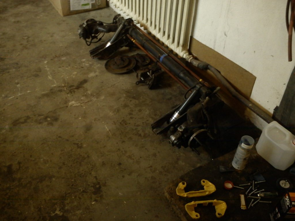

Guest StibTo Odesláno 7. červenec 2012 Odesláno 7. červenec 2012 Tak zatím stále pilně pracuju na úpravách zadní nápravy než půjde (snad .. jednou ..) na auto. Nápravu jsem dnes čistil,obrušoval humus a usazeniny, zkoumal slabá místa .... Mám objednány komplet silentbloky, teď nově i brzdové desky (objevil jsem v Kellyně nějaké NE-Starline za dobrou cenu), oba odvzdušňovací šrouby jako náhradu stávajících obyč s šestihrannou hlavou což mi přijde hnusný a v poslední řadě sadu uložení brzd.třmenu - byla v AK \"v akci\" - sleva za asi 400 na 100,- vč. DPH Mezitím proběhlo nalakování brzdičů do žluta (všechny brzdy na autě tak jednou budou) a ještě nalakování té viditelné strany takového toho krycího plechu za kotoučema nevím jak se to jmenuje Hodím taky někdy nějaké foto.

Stifler Odesláno 8. červenec 2012 Odesláno 8. červenec 2012 Stibto: Taky teď pracuju na nápravě, ale hotovo jen tak nebude. Zatí, jsem ji jen rozebral, co to šlo a brousit se teprve začne. Navíc mám blém, že nemám na nápravě brzdy, takže ty budu muset pak přehodit ze své stávající nápravy. Povedlo se ti sundat čidla ABS? Jestli jo, tak jak? Jinak to, co myslíš tou viditelnou částí za brzdičem, bude asi štít, ne?
Guest StibTo Odesláno 8. červenec 2012 Odesláno 8. červenec 2012 Stiflere jojo myslím štít No čidlo ABS se mi nepodařilo sundat. Je tam jeden torx šroub, ten šlo odšroubovat celkem v pohodě, ale pak se to stejně ani nehnulo ... Tak nevím,možná je to tam nějaké naražené. Ale nechtěl jsem to pokoušet a navíc ani není třeba.
Stifler Odesláno 8. červenec 2012 Odesláno 8. červenec 2012 To jsme na tom stejně, taky s tím nemůžu hnout, ale u mě by to bylo potřeba, páč má jedno čidlo upálenej konec a kabel je celkově dost ohořelý.

Guest StibTo Odesláno 8. červenec 2012 Odesláno 8. červenec 2012 Tak aby se neřeklo že sem furt jen píšu tak házím i jednu aktuální fotku Z nápravy byly odstrojeny zatím kotouče a částečně brzdové třmeny, natírá se (v popředí) Ještě mě čeká vyšroubování 4 šteftů z náboje, jedna strana už je OK ale byl to teda boj .. Ps.: jedná se o foto z mobilu tak sorry za ne-kvalitu. [upravil dne 8/7/12 20:31 od Stibto]

Stifler Odesláno 9. červenec 2012 Odesláno 9. červenec 2012 Charles: Tak až se vám to podaří sundat, tak se poděl o metodu, jak to šlo udělat. Já to zatim jen stříkl WDčkem ze všech stran a až v pátek přijedu domu, tak s tim zkusim zahejbat, jestli to trochu povolilo...nic lepšího mě zatim nenapadlo.
