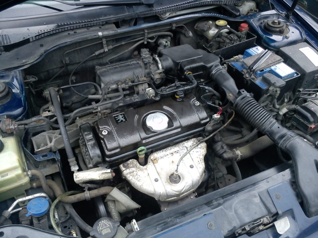

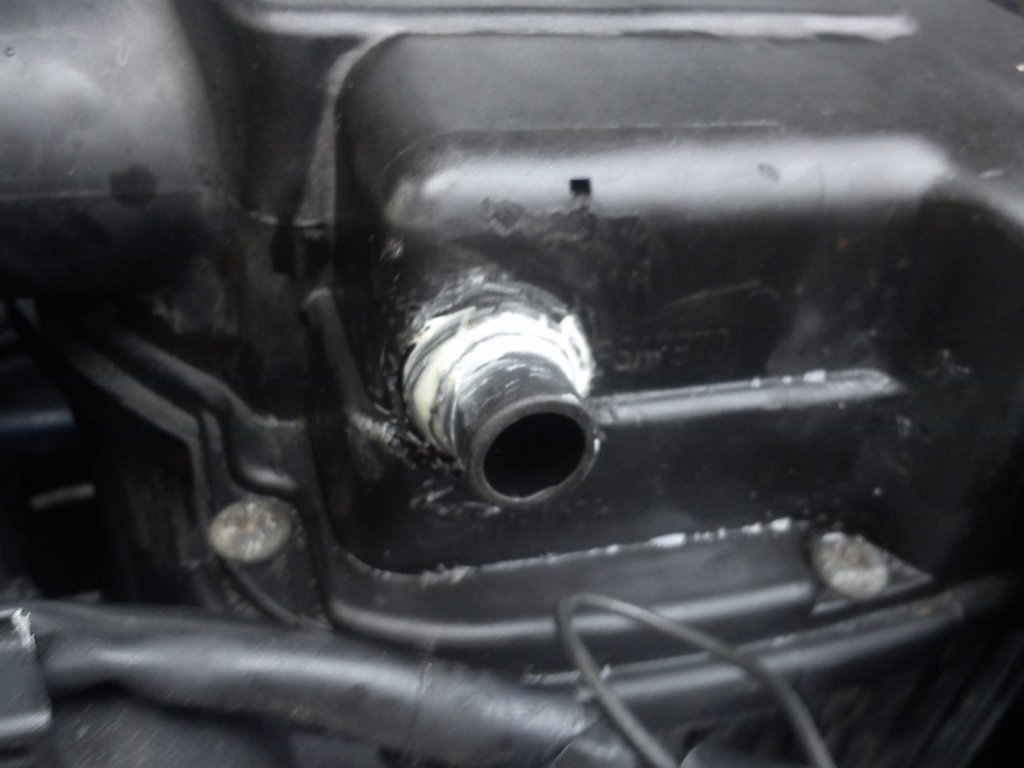

Guest StibTo Odesláno 25. duben 2011 Odesláno 25. duben 2011 No... neříkám že to je zrovna pastva pro oči, ale povedlo se mi dneska jakžtakž (líp než to bylo) opravit přípoj odvětrání klikové skříně do airboxu který mi zbastlili u Domanského asi před půl rokem (řešilo se to v odděleném vlákně http://www.peugeot-club.com/topic/59805-domansky-pretesneni-vika-ventilu-vyreseno/#896592 ). Šlo o to,že mě čeká výměna vzd. filtru a zjistil jsem,že to ten mechanik slepil natvrdo (hadičku přímo k airboxu) takže bych to stejně byl nucen odtrhnout a pak zas lepit abych se do airboxu k filtru vůbec dostal. Tak jsem prostě tu plastovou trubičku na konci hodně obrousil a přilepil jak vevnitř tak ještě pro sichr trošku okolo .. Snad bude klid [upravil dne 25/4/11 18:44 Stibto] [upravil dne 25/4/11 18:46 Stibto]
ferrari Odesláno 25. duben 2011 Odesláno 25. duben 2011 Aj tak by som za toto riešenie zlámal ruky Peugeot-vývojárom...
Guest StibTo Odesláno 25. duben 2011 Odesláno 25. duben 2011 njn .... holt ne vse je dokonale ..takovych mist bychom na tomhle vozu nasli asi bezpocet ale proc se mucit
