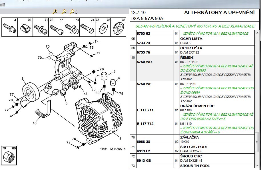

Vie mi niekto poradiť aký mam zhaňať rozvodový remeň na peugeot 406 8BDHXE je to diesel.Starý sa mi dnes roztrol má 6 drážok a dlžka asi 1115mm ak som to dobre zmeral.Potreboval by som značku remeňa.Ďakujem

Zdravim, vitej na foru. Za 1. ti musim připomenout že nadpis není podle pravidel, přečti si je a dodržuj je, nadpis si oprav, děkuji - http://www.peugeot-club.com/forum/faq.php?page=forumrules
Za 2. k věci, řemen který má drážky není rozvodový, ten má zuby, takže se nejspíše jedná o drážkový nebo také klínový řemen příslušenství. Napiš sem VIN auta, kouknu ti na service box na typ toho řemenu

Tak výrobné číslo motora je 10CUAU6008738 a je to asi drážkový remeň je to hneď na začiatku motora na ľavej strane dole.Remenice majú drážky je tam aj alternátor.Volant ide strašne Ťažko,nedobíja vôbec.Ešte že som sa radšej pozrel čo sa deje a pri tom som potreboval dnes auto veľmi súrne.Skús mi to pozrieť a aj potom radu ako to vymeniť.Dik
