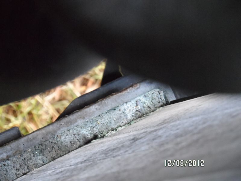

milhaus Odesláno 12. srpen 2012 Autor Odesláno 12. srpen 2012 tak mám za sebou dovolenku na Oravě...byla to první delší cesta s SW... najel jsem 1150 km se spotřebou dle PP 6,8l (počítal jsem to a vychází mi 6,73l ), s čímž jsem velmi spokojen. Cesta byla Litoměřice - Praha - Brno - Prostějov - Český Těšín - Bielsko Biala - Korbelow - Oravská Polhora - kromě části Polska a SR ( Bielsko - Or. Polhora) to byla samá dálnice a rychlostní silnice, takže rychlost 100-130km...moc jsem SW nešetřil, nicméně tahle spotřeba s poměrně plným autem (2 dospělí, 2 děti, plnej kufr) mne překvapila. Rozhodně bych uvítal tempomat, ale kvůli jedné dovolené ho oželím. Před cestou jsem zjistil, že hladina chladící kapaliny je cca 1cm pod ryskou MIN (divím se, že PP neřval - dneska prostříknu kontakty na nádržce)...zběžně jsem ohledal chladící okruh a našel vlhké místo pod chladičem ...nevím, jestli hned běžet koupit novej chladič nebo koupit přípravek na opravu menších netěsností chladiče (jak je psáno v Jak na to, str. 141). Netuším, jak dlouho s tím jezdím, ale dlouho to nebude, kapaliny v autě si průběžně kontroluju čidla nečidla [upravil dne 12/8/12 17:56 od milhaus] Citovat
JaraKara Odesláno 12. srpen 2012 Odesláno 12. srpen 2012 tu směs na opravu chladičů používáme v práci na zemědělské stroje a bez problémů...a to vrčej denně několik hodin takže pokud něco menšího, tak to bez problémů utěsní Citovat

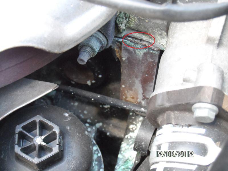

milhaus Odesláno 12. srpen 2012 Autor Odesláno 12. srpen 2012 tak moje SW neni vybaveno snímačem hladiny chladící kapaliny, proto PP neřval ...nicméně jsem našel další problém...v levem dolním rohu chladiče je navíc velmi světle zelený sajrajt - pravděpodobně chladící kapalina...navíc jsem našel tenhle humus nacákanej na krytu olejového filtru a všude kolem něj ...auto jde do servisu, na výměnu chladiče si troufnu, ale na motorovej blok ne... Citovat
JaraKara Odesláno 12. srpen 2012 Odesláno 12. srpen 2012 hm, tak to vypadá nemile...někde ti to fláká chladící kapalinu ven a nebo to taky může být od sahary...mohl by téct jenom chladič a ventilátor to rozfouká po bloku a tím, že je z hliníku, tak to na něm takhle oxiduje...na tom posledním obrázku to totiž tak i vypadá Citovat
milhaus Odesláno 13. srpen 2012 Autor Odesláno 13. srpen 2012 dnes ráno jsem to zkoumal s baterkou a tato plocha je vlhká...že by těsnění pod hlavou Citovat
JaraKara Odesláno 13. srpen 2012 Odesláno 13. srpen 2012 tak to by mohlo...to by zas nebyla až tak velká investice Citovat
milhaus Odesláno 21. srpen 2012 Autor Odesláno 21. srpen 2012 tak je fouklý těsnění pod hlavou, auto je od včera v servisu... sere se, co může... zámek v LZ dveřích vydává divný zvuky, občas se sami rozsvítí potkávací světla, výfuk snad zimu ještě vydrží...no,když se daří,tak se daří...dám to dokupy a bude pohoda Citovat
Moral3z Odesláno 21. srpen 2012 Odesláno 21. srpen 2012 jáj, no tak snad už to pak bude dobrý...většinou, když se něco začne srát, tak se k tomu přidají další věci... to je zákon schválnosti prostě Citovat
milhaus Odesláno 28. srpen 2012 Autor Odesláno 28. srpen 2012 tak jsem pojízdný (klep klep) a o cca 10tis lehčí...čekají mne ještě svíčky, poladit zadní levej zámek dveří a snad bude auto zase v cajku Citovat
