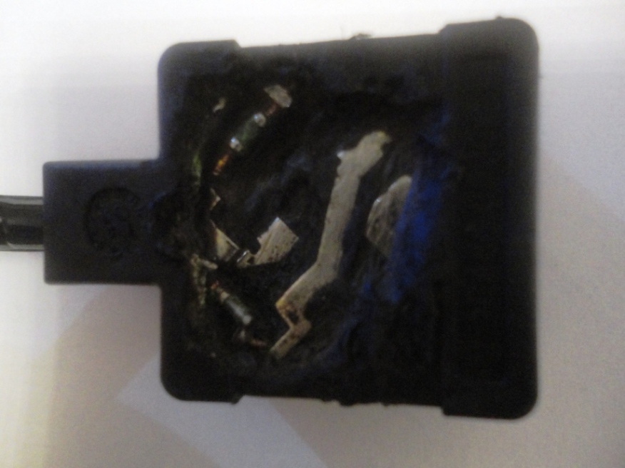

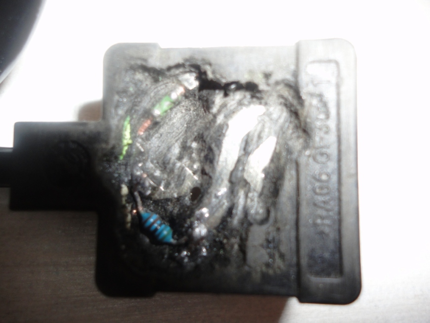

rodito Odesláno 2. červen 2012 Odesláno 2. červen 2012 Tak spínač opraven. Přidávám pár fotek snad někomu pomůžou Odpálený byl ten spodní rezistor. Horní měl hodnotu 680 ohmů. Třetí rezistor( není vidět) měl hodnotu 820 ohmů. Citovat
rodito Odesláno 2. červen 2012 Odesláno 2. červen 2012 Nový rezistor, použil jsem metalizovaný 5k6, 0,4W, tolerance 1% Citovat
