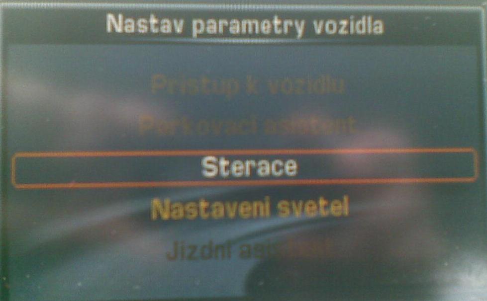

mirexx Odesláno 14. duben 2012 Odesláno 14. duben 2012 a jeste bych mel jednu otazecku :-) Da se neco aktivovat z teto nabydky Ty co sou zasedle nejdou aktivovane, jizdni a parkovatci asistent asi nepujde to myslim ze neni ve vybave ale tan pristup k vozidlu by me zajial co se podnim skryva [upravil dne 14/4/12 12:42 od mirexx] Citovat

Mike407 Odesláno 17. duben 2012 Odesláno 17. duben 2012 V angličtině je to \"Screen wipe function\". Citovat
uepepe Odesláno 17. duben 2012 Odesláno 17. duben 2012 ...aaa tak to ja tam mam iba ponuku zap/vyp zadneho stieraca pri cuvani Citovat
Joozino Odesláno 17. duben 2012 Odesláno 17. duben 2012 a jeste bych mel jednu otazecku :-) Da se neco aktivovat z teto nabydky Ty co sou zasedle nejdou aktivovane, jizdni a parkovatci asistent asi nepujde to myslim ze neni ve vybave ale tan pristup k vozidlu by me zajial co se podnim skryva [upravil dne 14/4/12 12:42 od mirexx] a tie ostatne moznosti, to sa coho tyka ? Citovat
uepepe Odesláno 17. duben 2012 Odesláno 17. duben 2012 parkovaci asistent je hadam jasny jazdni asistent - tipujem sledovanie jazdneho pruhu Svetla - follow me home svetla alebo automaticke svietenie Stierace - ja mam ten zadny pri cuvani kto vie viac nech ma doplni Citovat
Mike407 Odesláno 17. duben 2012 Odesláno 17. duben 2012 U světel mám ještě možnost zapnout nebo vypnout denní svícení. Citovat
