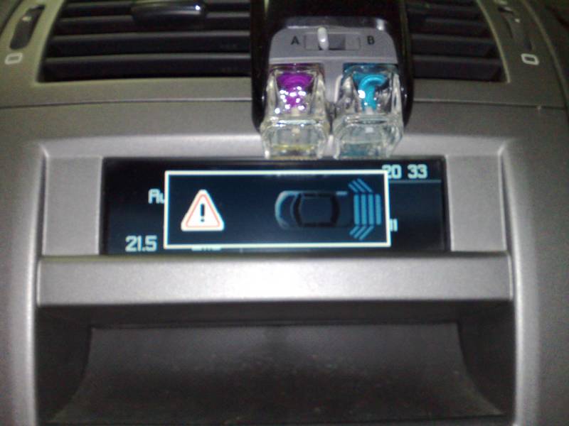

Judes Odesláno 27. únor 2011 Odesláno 27. únor 2011 Čaute chlapi, tak dnes som sa zúčastnil \"mini\" zrazu v Báhoni a jeden náš člen JANOU ktorému aj touto cestou ešte raz ďakujem, mi aktivoval zobrazenie prekážky za vozidlom na malom farebnom displeji na RD4 čo mi v Peugeote nevedeli aktivovať. Prikladám foto. Citovat
andy 3823 Odesláno 28. únor 2011 Odesláno 28. únor 2011 ..no to vyzerá dobre, žiaľ ja som nemohol prísť aj keď som sa snažil.. Tak hádam na ďalší zraz. Citovat
