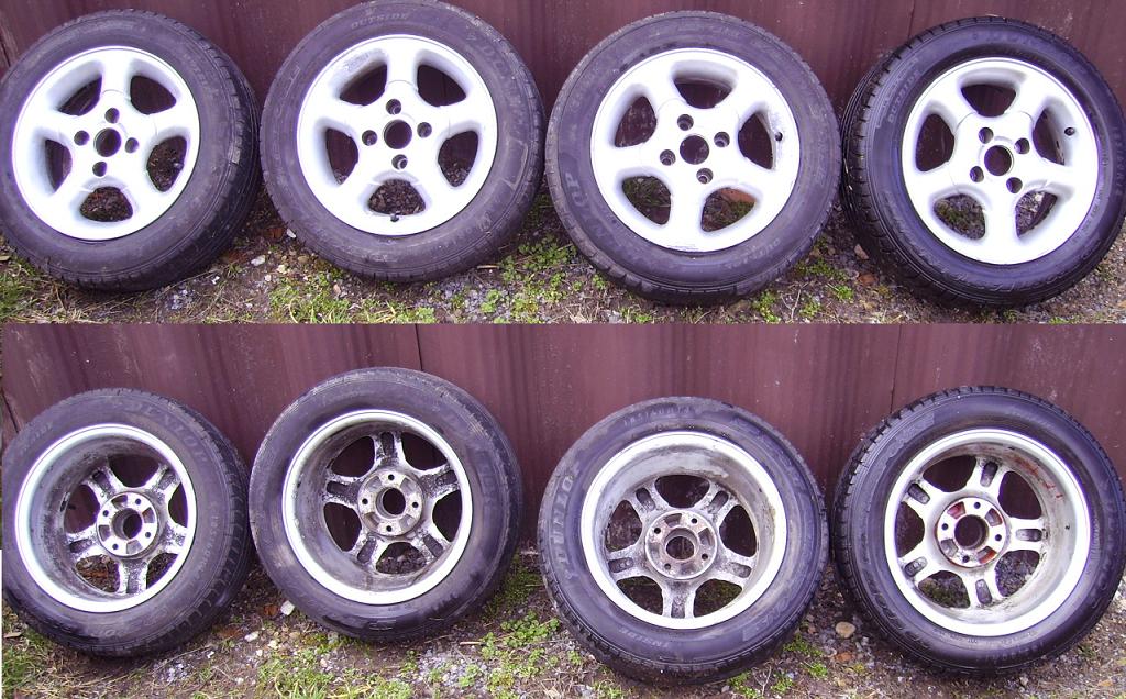

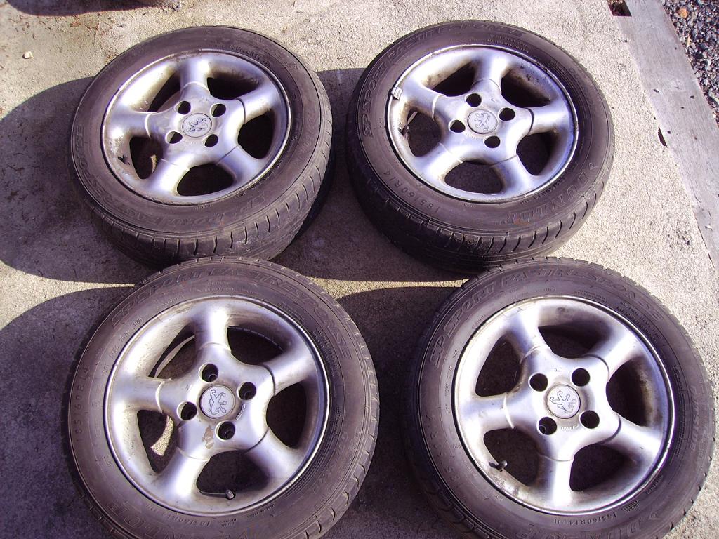

MilanF1 Odesláno 14. duben 2013 Autor Odesláno 14. duben 2013 Není jich dvanáct, ale nějak mě napadlo, já to raději změním Prostě kola jsou stejný, taky Avantage, ale ve 14\", půjdou na to zimní. Tady fotka všech čtyř. Citovat

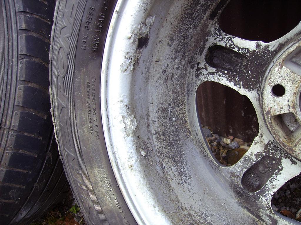

MilanF1 Odesláno 14. duben 2013 Autor Odesláno 14. duben 2013 Na té předchozí fotce to není moc poznat, potřebují nový lak - 2 ještě ujdou, ale 2 bez laku prostě neobuju. Tady fotka, jak vypadá vnitřek disku - nikdo ty kola hromadu let neumyl. Citovat

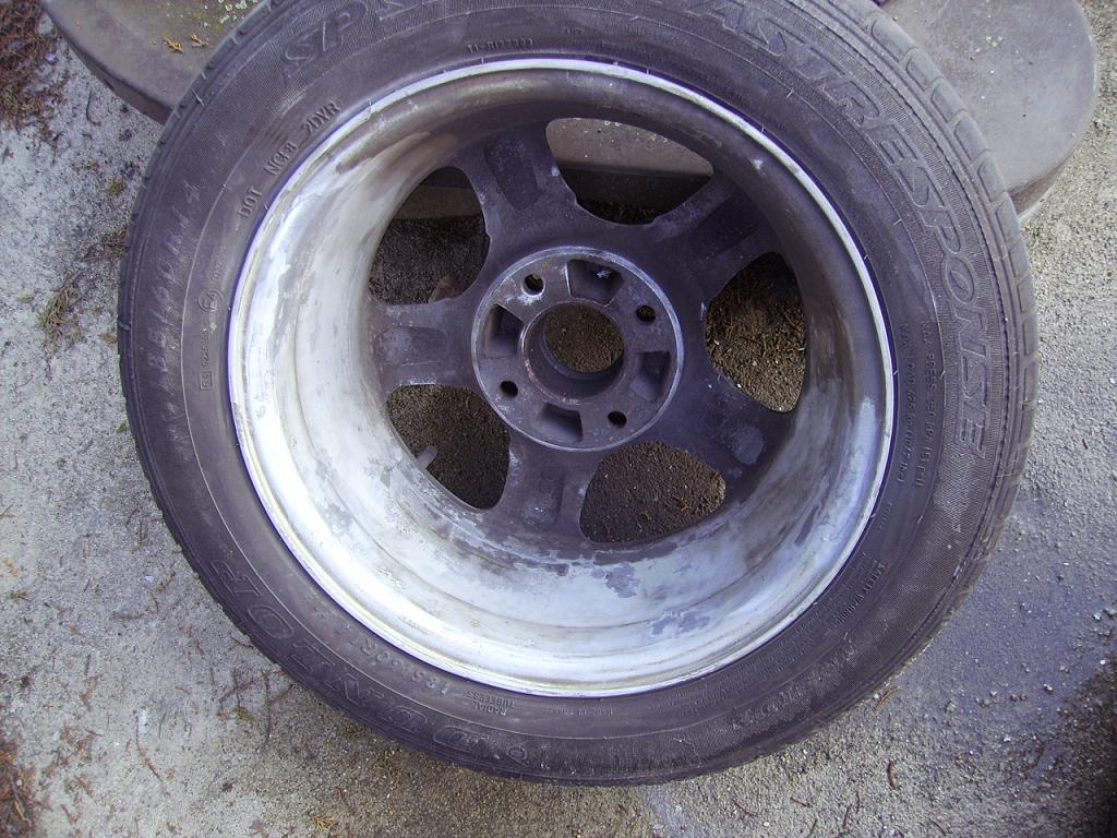

MilanF1 Odesláno 14. duben 2013 Autor Odesláno 14. duben 2013 Amatérsky jsem část vnitřku bruskou vybrousil. Fotka ale nic moc ... zabere to čas, než to dodělám, ale do zimy je ještě daleko. Budu si hrát Citovat

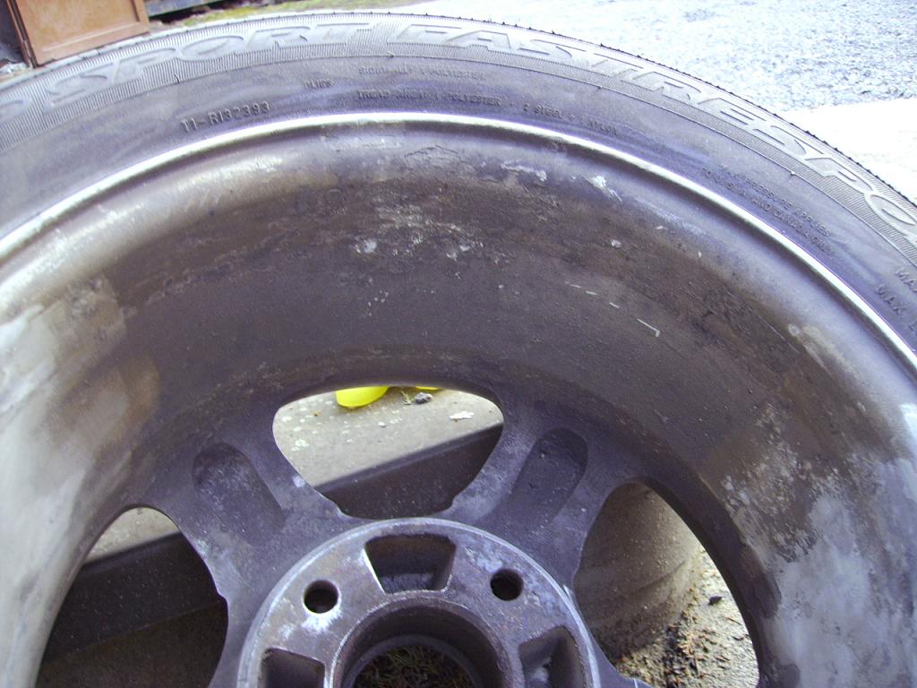

MilanF1 Odesláno 14. duben 2013 Autor Odesláno 14. duben 2013 ozzy1: 2 kola se loupou i na vnějšku, asi na třech místech o velikosti cca 8x8 cm. Já to vidím tak, že to obrousím malou brusku hrubším smirkem, poté přejedu jemným, pak stříknu základem, dám barvu a nakonec bezbarvý lak. Přeci jen budou na zimu, nemusí být nejhezčí, ale současný stav mě opravdu neuspokojuje. Koukám na ty fotky a je blbě poznat. Jak jsem brousil vnitřek, je to obroušeno maximálně na základ, kde se loupalo, tak až na hliník. Prostě kolo není probroušeno celé až do hliníku. [upravil dne 15/4/13 00:34 od MilanF1] Citovat
MilanF1 Odesláno 16. duben 2013 Autor Odesláno 16. duben 2013 Zde aktuální stav, ale zase je houby vidět Citovat
MilanF1 Odesláno 16. duben 2013 Autor Odesláno 16. duben 2013 Prostě potřebují nový lak - takto zevnitř vypadá každý, zvenku dva disky. Citovat
