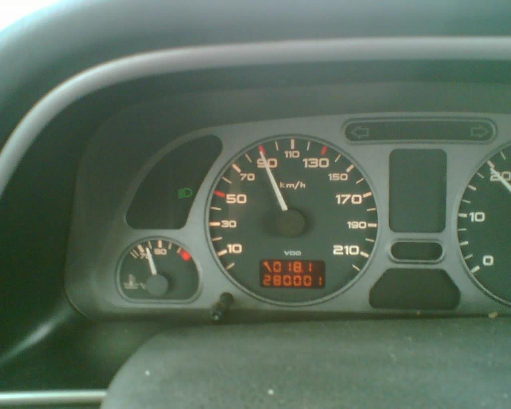

MilanF1 Odesláno 12. srpen 2012 Autor Odesláno 12. srpen 2012 Konečně jsem připojil mobil k PC a zde je fotka, že jsem překonal 280tkm, ale ted už tam je 281 Citovat
MilanF1 Odesláno 12. srpen 2012 Autor Odesláno 12. srpen 2012 To byla konstantní rychlost po dost km, ruce mám kolikrát volné. Bohužel jsem nestihl celé číslo, můj mobil stávkoval Citovat

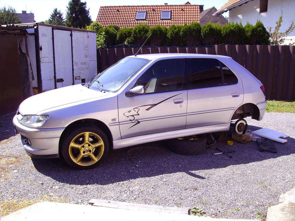

MilanF1 Odesláno 19. srpen 2012 Autor Odesláno 19. srpen 2012 Jak někteří ze včerejšího srazu vědí, jsem momentálně nepojízdný. Včera dopoledne byl ambiciozní plán se Stibtem vyměnit brzdovou kapalinu. Jedno kolo trvalo 9 minut a říkali jsme si, stíháme i oběd před odjezdem. Ejhle, poslední odvzdušnák nechtěl jít ... při posledním pokusu povolil, ale jenom půlka - já ho ulomil ... takže se vrtalo, bral do ruky závitník a že se tam dá nový, který tu byl, ale on byl příliš krátký, dneska jsem z 205 sundal delší, ale stejně to propouští (asi jsem vrtal moc nebo šikmo). Dneska by měl dorazit táta a že dáme pod odvzdušnák kousek gumy a tím to ucpeme. Takto vypadá vůz již 24 hodin ... Citovat
Guest StibTo Odesláno 19. srpen 2012 Odesláno 19. srpen 2012 štětka jedna nemytá .. ten odvzdušňovák Doufám,že to bude v pohodě ! Citovat
genzer Odesláno 19. srpen 2012 Odesláno 19. srpen 2012 misti gumy doporucuji malou kulicku z loziska.mam to vyzkouseny a drzi to Citovat
