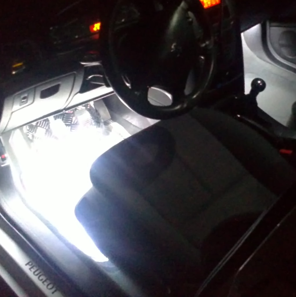

DERT123 Odesláno 24. červen 2011 Odesláno 24. červen 2011 tak uz pasiky nahodene ... neskor dam aj foto ... Citovat
DERT123 Odesláno 24. červen 2011 Odesláno 24. červen 2011 ty mozes potom kuk aj na FB [upravil dne 24/6/11 21:36 DERT123] Citovat
