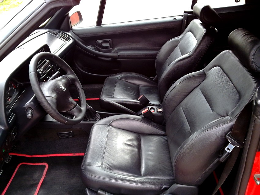

Jacobsoon Odesláno 12. červen 2012 Autor Odesláno 12. červen 2012 Tak sem dnes trošku vyčistil interier, oživil plasty a hlavně naimpregnoval kůži.. Byl sem se zeptat na profi kosmetiku swissvax - o kvalitách nepochybuji ale přece jen 2000 se mi za dvě nádobičky s kartáčkem a hadříkem dávat nechtělo ikdyž to bylo v pěkné taštičce. Zajel sem o podál a zkusil koupit za 250 Sonax a řekl bych že výsledek je celkem znát. Citovat

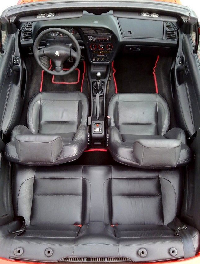

Mizlerek007 Odesláno 12. červen 2012 Odesláno 12. červen 2012 krása... tapeci jsi nechal šít nebo dělaj pro cabrio takovýhle : [upravil dne 12/6/12 21:31 od Mizlerek007] Citovat
Jacobsoon Odesláno 12. červen 2012 Autor Odesláno 12. červen 2012 tapeci sem sehnal se sedackama z modelu 2001 Citovat

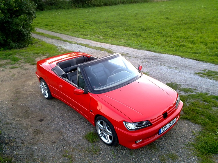

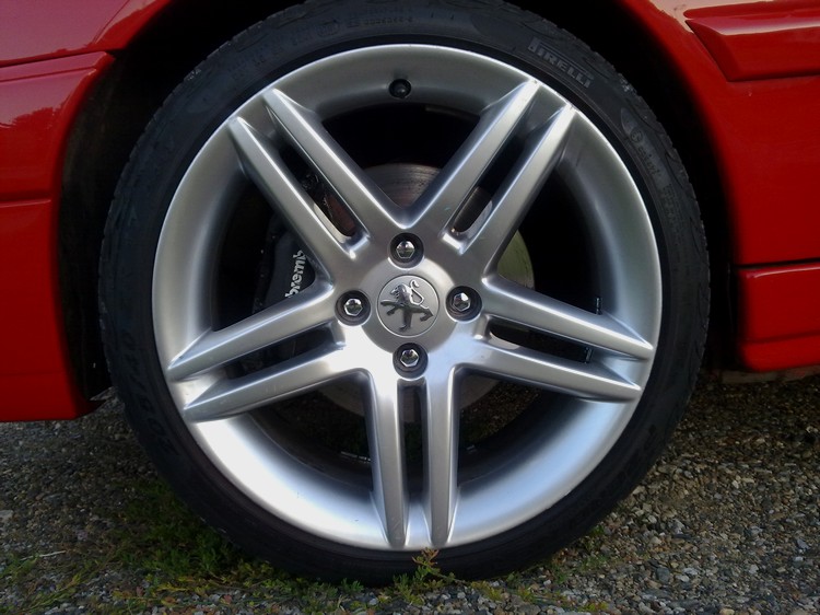

Jacobsoon Odesláno 23. červenec 2012 Autor Odesláno 23. červenec 2012 tak konečně brzdím... dneska se měnila brzdova pumpa, byla teda stejná ale ta moje byla zřejmě špatná. No a prohodily se destičky, předtim byly dané opačně než byly sjeté tím pádem nedolíhaly uplně na kotouče a díky tomu cukal při brždění volant.. Dnes sem poprvé s autem vyzkoušel ABS a mohl sem brzdit smykem což sem doted nemohl. sem rád že už bremba nejsou jen na ozdobu ale hlavně BRZDĚJ. dále sem vyměnil stabilizační tyčky plastové za kovové a přestalo to při točení volantem skřípat... mimochodem ten (např Milan) kdo na kokoříně slyšel skřípaní při sešlápnutí brzd. pedálu bylo způsobeno práve těma tyčkama. posílam pár foto Citovat
MilanF1 Odesláno 24. červenec 2012 Odesláno 24. červenec 2012 Tak sláva, že to konečně brzdí. Jen mi nejde do hlavy, jak při brzdění mohou skřípat stybilizační tyčky, když jenom šlapeš na pedál brzdy a netočíš volantem:myslim Hlavně, že je po problému s můžeš jezdit bezpečně Citovat
Andreww Odesláno 24. červenec 2012 Odesláno 24. červenec 2012 Už se tu někdy řešilo, že ty plastové tyčky vydrží víc I cena by tomu odpovídala. Citovat
John Odesláno 24. červenec 2012 Odesláno 24. červenec 2012 Konecne BREMBA delaji svoji praci,na ozdobu fakt nejsou. Citovat
Jacobsoon Odesláno 24. červenec 2012 Autor Odesláno 24. červenec 2012 je možný že více vydrží ale to skřípání bylo už nesnesitelný.. jen mam podezření že nejde ABS, když to zašlápnu tak zprva to kopne ale pak už ne a pedál jakoby ani nevim jak to popsat :-) [upravil dne 24/7/12 08:56 od Jacobsoon] Citovat
MilanF1 Odesláno 24. červenec 2012 Odesláno 24. červenec 2012 To ABS vyzkoušej někde na prašné cestě, pokud pojedeš smykem, ABS neběhá. Na asfaltu se to blbě zkouší, zvláště s takovýma kolama (ač máš Bremba:aut) Citovat
