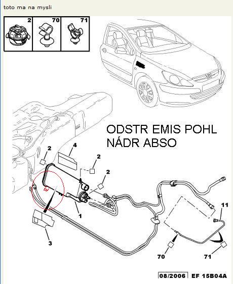

Michel Cuisseau Odesláno 25. březen 2010 Odesláno 25. březen 2010 Zdravím, dělá mi to taky, při brzdění motorem, při dojíždění na křižovatku, občas při přejezdu nerovností. Je to dost intenzivní zápach benzínu. Mám podezření na filtr s aktivním uhlím, který je prý umístěn poblíž nasávání vzduchu do kabiny.. Trochu jsem hledal na fóru, ale jsou tam většinou odkazy na jiný modely, třeba tady Citovat

Robocop3 Odesláno 15. květen 2011 Autor Odesláno 15. květen 2011 Tak som sa s kamošom rozhodol nájsť ten uhlíkový filter výparov, a po odmontovaní pravého predného kolesa a vnútorného plastového blatníka sme ho našli. Je v ňom otvor na odvetrávanie, z ktorého to dobre ťahalo benzínové výpary aj keď bol motor vypnutý. Je to celý kus, teda nemení sa filter len celý. Volal som do Peugeotu, tam mi povedali že to vydrží asi 100 000 km, a stojí okolo 90 EURO. Keďže som najprv chcel skúsiť, či to je naozaj ono, tak sme do toho odvetrávacieho otvoru strčili hadičku, ktorú sme vyviedli k podbehu poza ten plastový vnútorný blatník, aby ten smrad šiel pod auto, a nezbieral sa v tom priestore blatníka. Je to asi 4 dni, počas testovania, pričom bolo horúco, to nesmrdelo. Tak dúfam, že to vydrží. Kúpil som pre istotu aj nový peľový filter, a zatiaľ je pohoda. Dúfam, že to vydrží. Citovat
Robocop3 Odesláno 13. září 2011 Autor Odesláno 13. září 2011 Tak od tej opravy sa problúm už neobjavil, ani cestou do Grécka v lete, takže to bolo asi ono. Keď raz nájdem zbytočných 90 €, tak to vymením, ale nie som si istý Citovat

ozzy56 Odesláno 22. květen 2012 Odesláno 22. květen 2012 jmenuje se to pohlcovač benzínových par a jde koupit samozřejmě samostatně--je v podběhu pravého př. kola Citovat

milhaus Odesláno 8. červen 2012 Odesláno 8. červen 2012 nemáte prosím někdo možnost z nějakýho demontovanýho dílu zjistit průměr toho hrdla, které je ze spodu toho pohlcovače? chci tam zkusit dát nějakou trubku,ale nechci to rozebíat 2x Citovat
milhaus Odesláno 12. červen 2012 Odesláno 12. červen 2012 odpovím si sám...je to 17-18mm Petr_P307SW ohodnotil 1 Citovat
