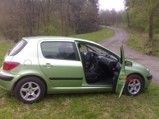

zdravim, včera se mýmu bratrovi povedlo odřít dveře, sice to není skoro vidět ale štve mě to, je to asi dva cm dlouhý a je to přesně na hraně dveří, jak to zakrýt?:myslim
prodavaj se korekcni laky se steteckem, bud primo origo peugeot, podle kodu co mas na stitku na dverich nebo sloupku u ridice (nestoji zas ani tolik) a nebo neorigo od Motip apod. je to taky lahvicka se steteckem a tim se to da zaretusovat
cus georgegg na hrane dveri je s korekcni tuzkou nekdy problem jelikoz to neni barva a pomalu se smiva...tudus kdyz je nekdo zvykli chytat dvere za hranu bude to asi problem...jinak kdyz zajdes k dobrymu lakirnikovy tak ti to zalakuje tak ze to na hrane nepoznas a bude te to stat kolem 500kc max..dela se to stylem **dase se rict ** jak kdyz si slecny lakujou nechty...vezmes barvu na milimetrovej stetecek zatre ti to odreny a pak to prelakuje zase milimetrovym steteckem..nakonec to vezme lestenkou 3M a nepoznas ze to bylo nekdy skrably a nebude se ti to odbarvovat...tot muj nazor jelikoz mam s korekcni tuzkou taky skusenosti a nebyl sem vubec spokojenej.. a nehlede na to ze kdyz to nekdo prejede rukou tak pozna ze tam chybi lak...ja osobne bych pouzil korekcni tuzku max na slabsi tukanek od kaminku(coz neni 2 cm vekly)..:papa
Hoj neco podobneho jsem resil aj ja. To vis obchodaky v Praze, kazdou chvili skrabanec. Ale bud jsem akovy jelito ja, nebo jsou ty korekcni tuzky nahovno. Mam takovou tu oranzovou, a vzdy to bylo horsi po te tuzce nez bez tuzky. Myslim ze u klasickych barev cerna, bila, stribrna, nebude problem ale u tech zelenych, oranzovych atp je to k nicemu... Rek bych ze to nema cenu resit...
tak sem se byl ted kouknout v lakovně, a udělá mi to tam a řikal že namíchá tý barby víc aby až se mi zase něco takovýho stane moh udělat sám, řikal že namíchá barvu podle kodu a tak se to vezme bezbarvim lakem bude to v pohodě
to tommas11. je to dlouhý cca dva cm, ale široký to je ani ne milimetr takže by se to asi i tou tužkou dalo, ale o tý sme se tady nebavili, ale dík za posřeh
jj tuzka je naprd, ale o ty tu rec nebyla, bavili jsme se o korekcnim akrylatovem laku se steteckem (peugeot dela sadu - barva + bezbarvy lak) jsou to male asi 15ml lahvicky se steteckem, proste jako lak na nehty
