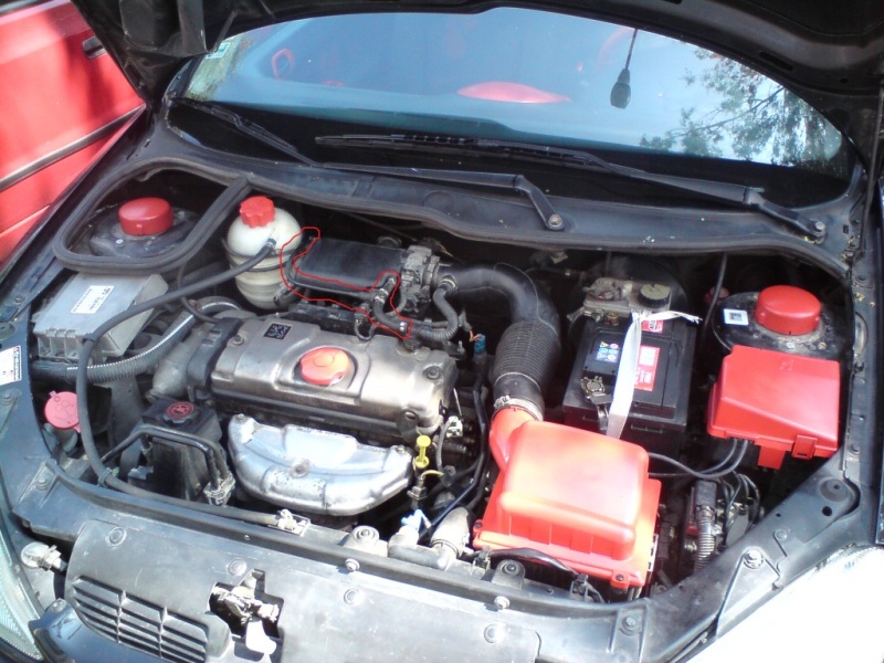

na čo služi ta hadička v kružku?? viem že jedno je od fuk to čo ide pred škrtiacu klapku ale to čo ide za klapku a to čo ide dalej tak neviem an čo služi a všimol som si ju tam až dneska tak prosim poraďte

Cez tu hadičku sa odvetrávajú olejové výpary z hlavy valcov a na ňu je napojený aj vývod z nádobky s aktívnym uhlím, odtiaľ idú benzínové výpary z nádrže zachytené práve v tej nádobke.
