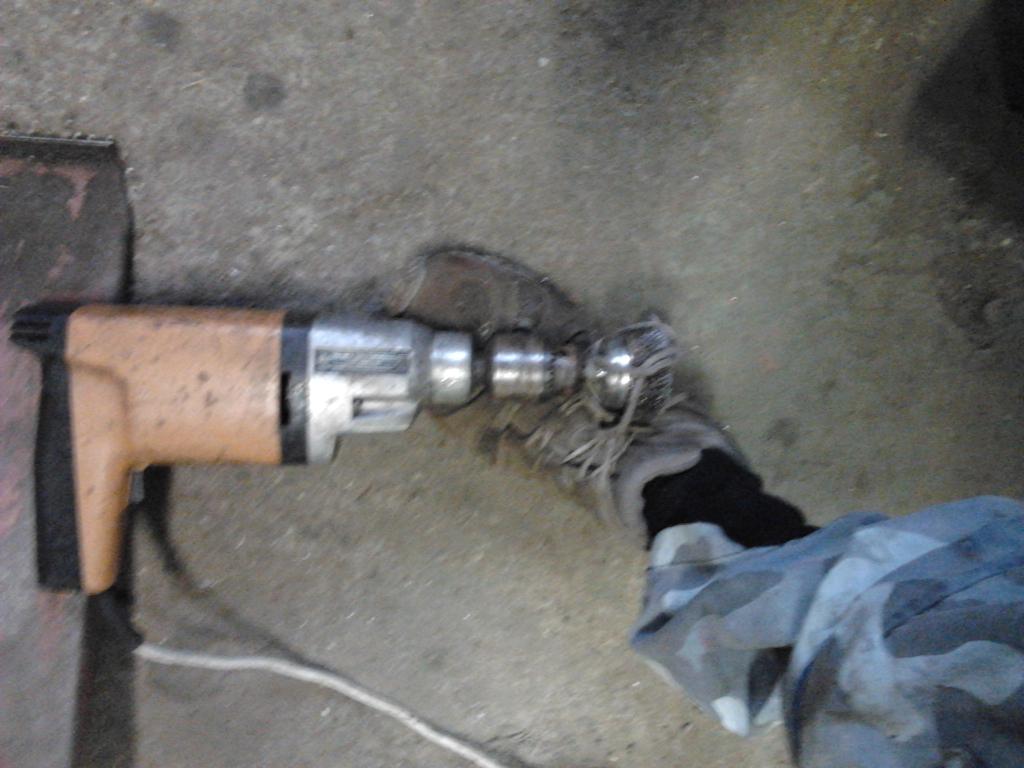

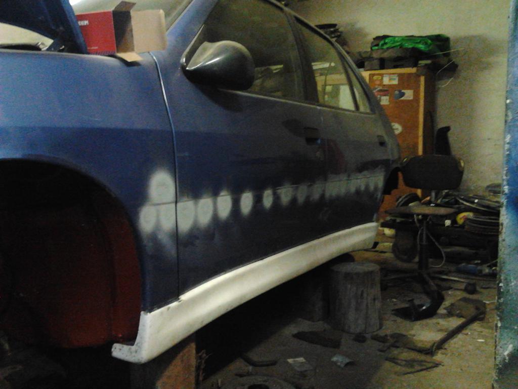

F.I.K Odesláno 3. duben 2011 Autor Odesláno 3. duben 2011 Jedna aktuální z dneška. Momentálně se odstrojuje a brousí. Citovat

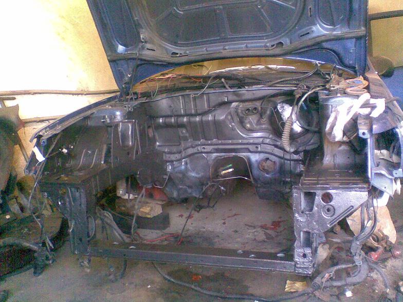

F.I.K Odesláno 19. květen 2011 Autor Odesláno 19. květen 2011 Tak jsem s tím zase o kus pohnul, karoserie je zbavena rezi, nastříkaná přelakovatelnou gumou + motorák v alytonu. Citovat

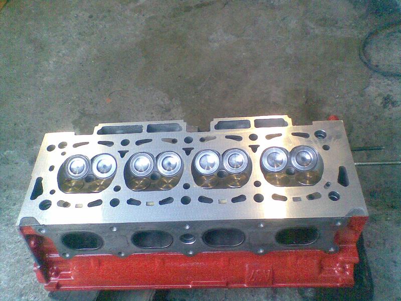

F.I.K Odesláno 19. květen 2011 Autor Odesláno 19. květen 2011 Zarovnaná hlava, zbroušená sedla a ventily, nová gufera a trocha barviček. O víkendu budu lícovat sání a svody. Citovat

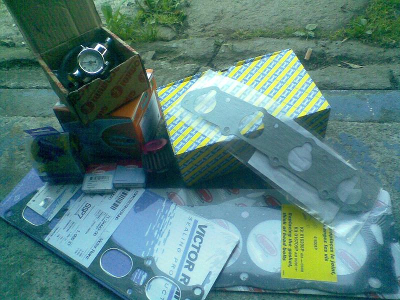

F.I.K Odesláno 19. květen 2011 Autor Odesláno 19. květen 2011 Nějaký těsněníčka, gumičky a chromovaný točítko s budíčkem Citovat

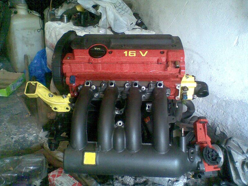

F.I.K Odesláno 30. červen 2011 Autor Odesláno 30. červen 2011 Tak motor už je skoro pohromadě, teď už jen poskládat převodovku a pude se do auta. Barvy jsou na živo mnohem lepší, foták trošku zkresluje. Citovat

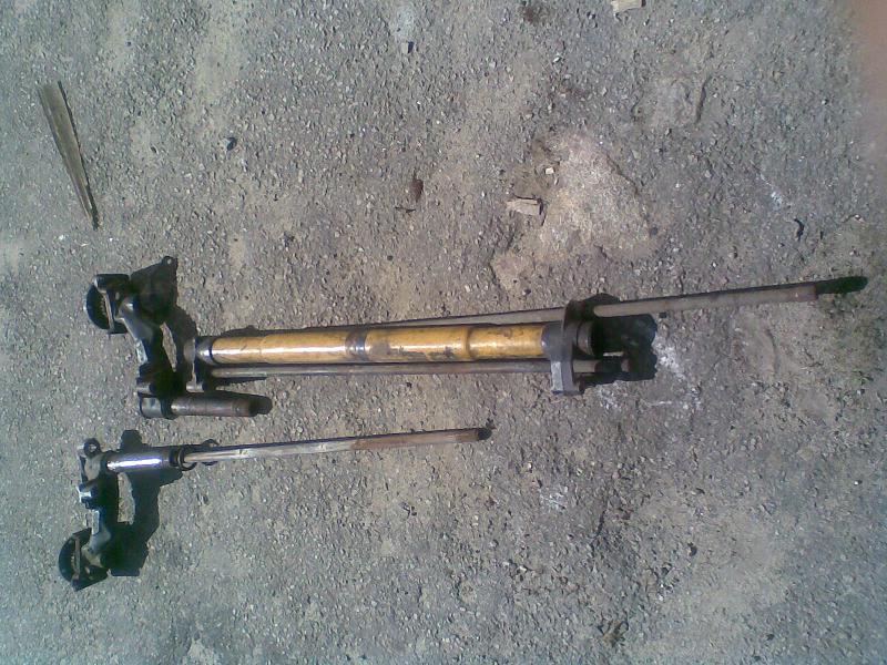

F.I.K Odesláno 30. červen 2011 Autor Odesláno 30. červen 2011 Zadní náprava na VTS která měla být v top stavu, ale jaksi není, takže mě čeká repase. Citovat

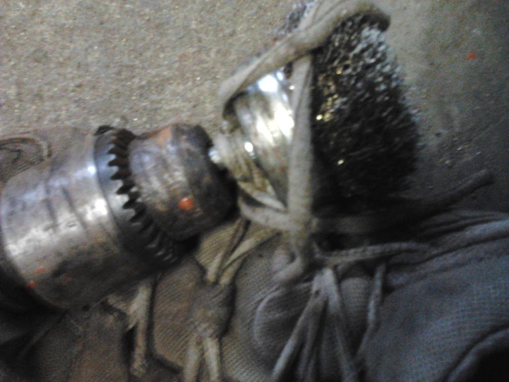

F.I.K Odesláno 30. červen 2011 Autor Odesláno 30. červen 2011 Menší nehoda při broušení třmenů. Citovat
F.I.K Odesláno 30. červen 2011 Autor Odesláno 30. červen 2011 Takhle utaženou tkaničku sem ještě neměl. Citovat

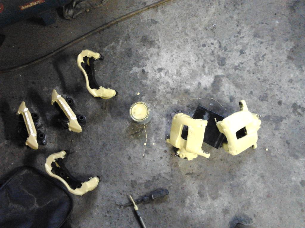

F.I.K Odesláno 30. červen 2011 Autor Odesláno 30. červen 2011 Třmeny po první vrstvě alkytonu. Citovat

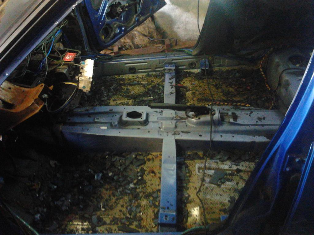

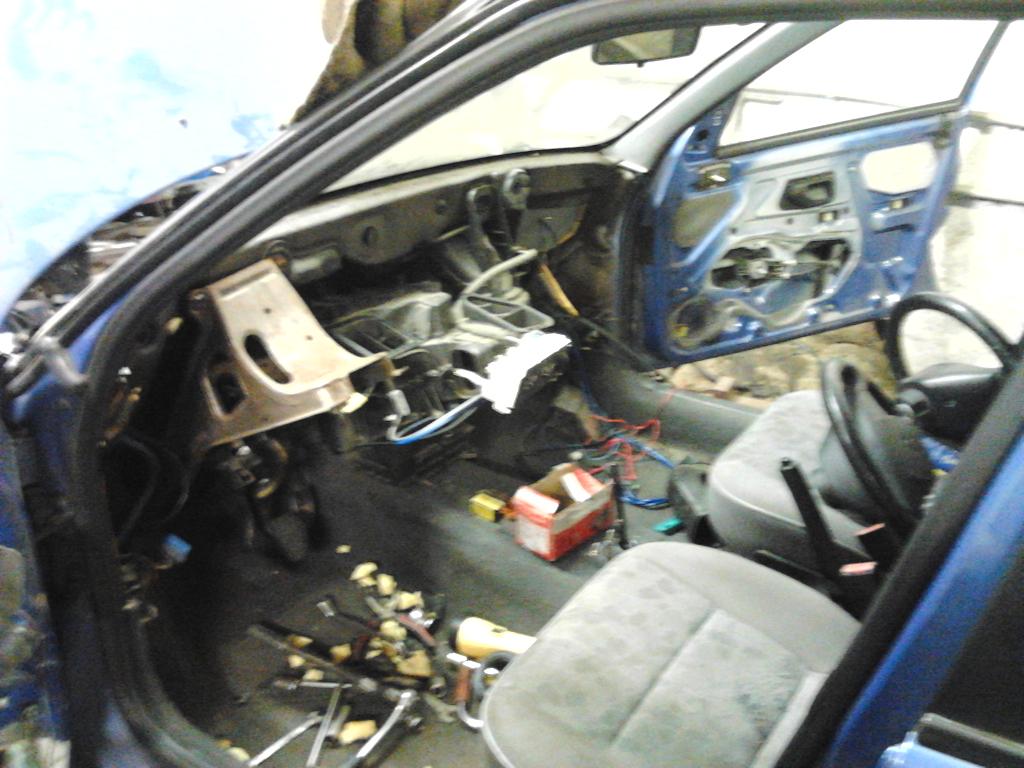

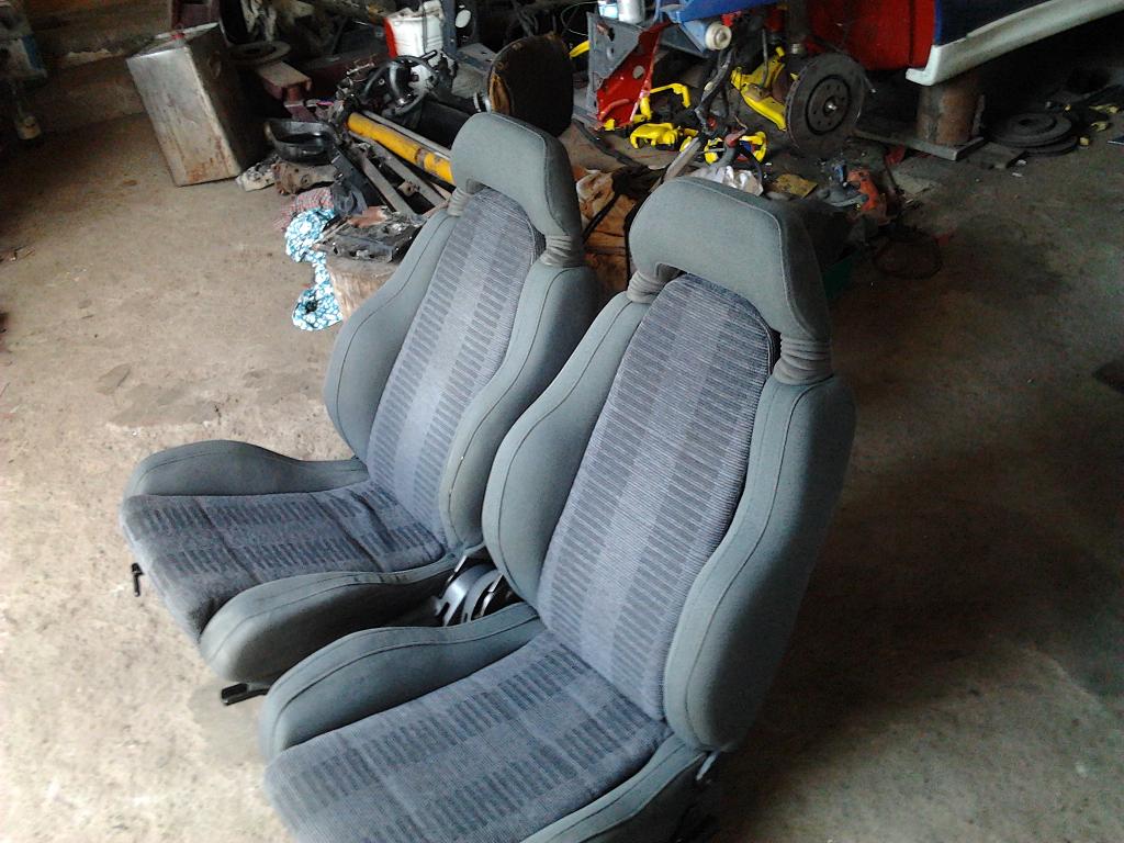

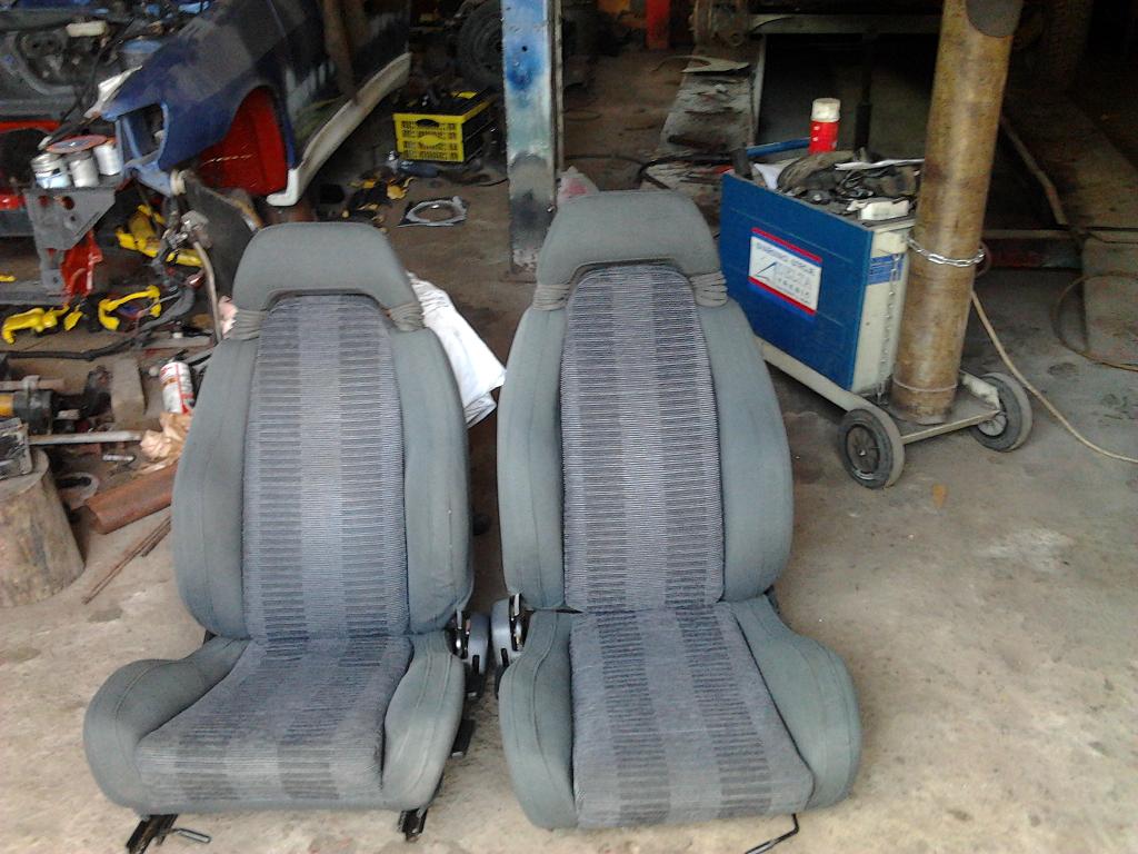

F.I.K Odesláno 11. srpen 2011 Autor Odesláno 11. srpen 2011 Kvůli většímu posilovači brzd musela ven celá palubka. Citovat

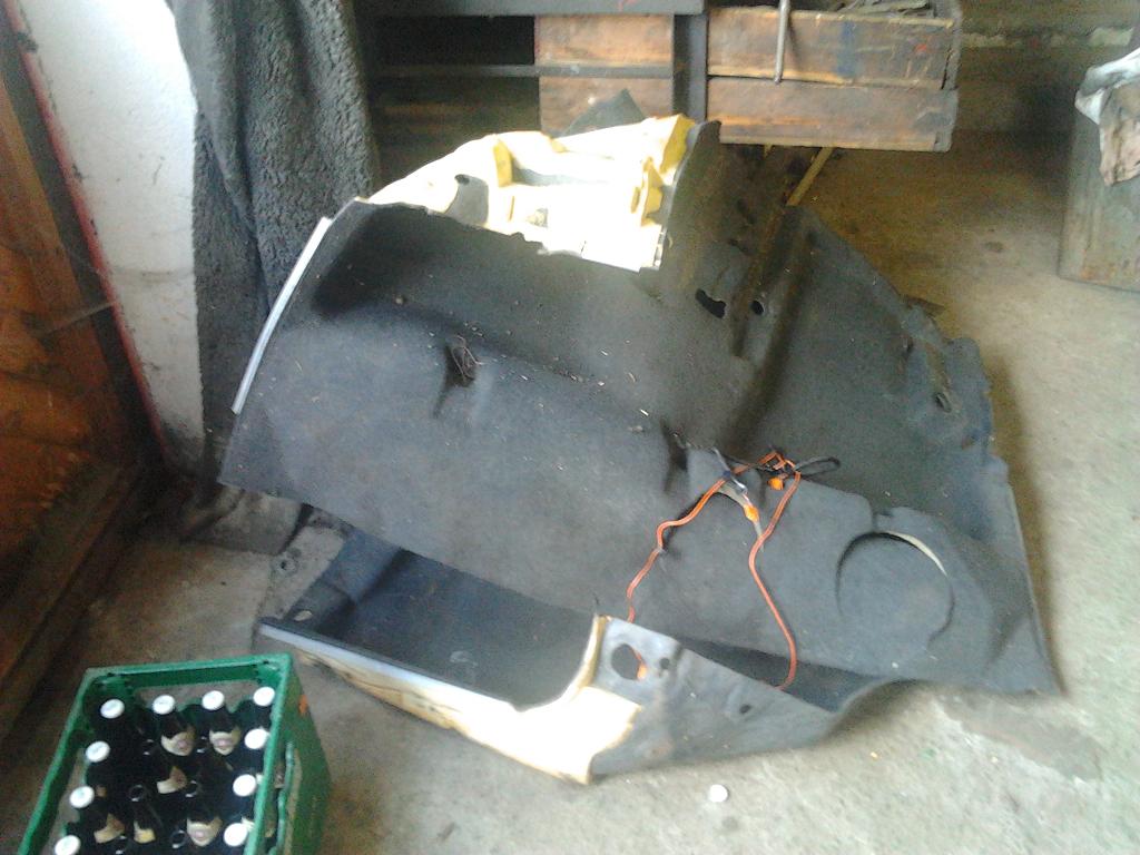

F.I.K Odesláno 11. srpen 2011 Autor Odesláno 11. srpen 2011 A začalo se trošku odlehčovat. Koberce ještě zvážím, ale rozhodně nejsou z nejlehčích. Auto už dobře půl roku stojí v dílně, tak mě docela překvapilo, že jsou slušně nacuclý vodou. Citovat
F.I.K Odesláno 11. srpen 2011 Autor Odesláno 11. srpen 2011 Tlumení bylo pěkně na ho.no, protože drželo jen tak aby se neřeklo a pod ním si vesele rezla podlaha. Ve finále bude podlaha stříklá černým bodyčkem a koberce nebudou. Citovat
306gti6 Odesláno 12. srpen 2011 Odesláno 12. srpen 2011 koberce maju dokopy 12Kg inak ty sedacky budes davat do 306? lebo ty origo maju lepsi vedení Citovat
