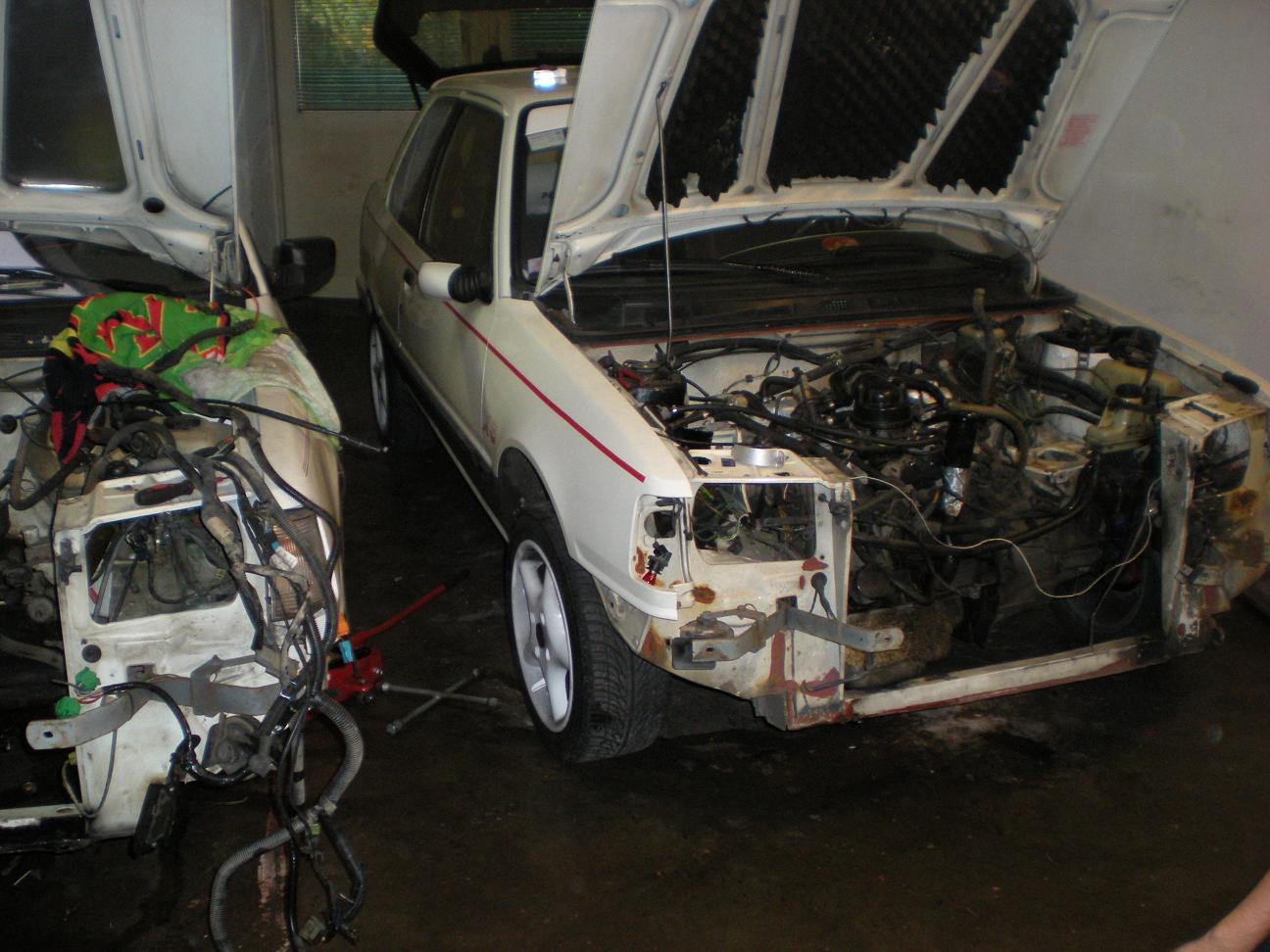

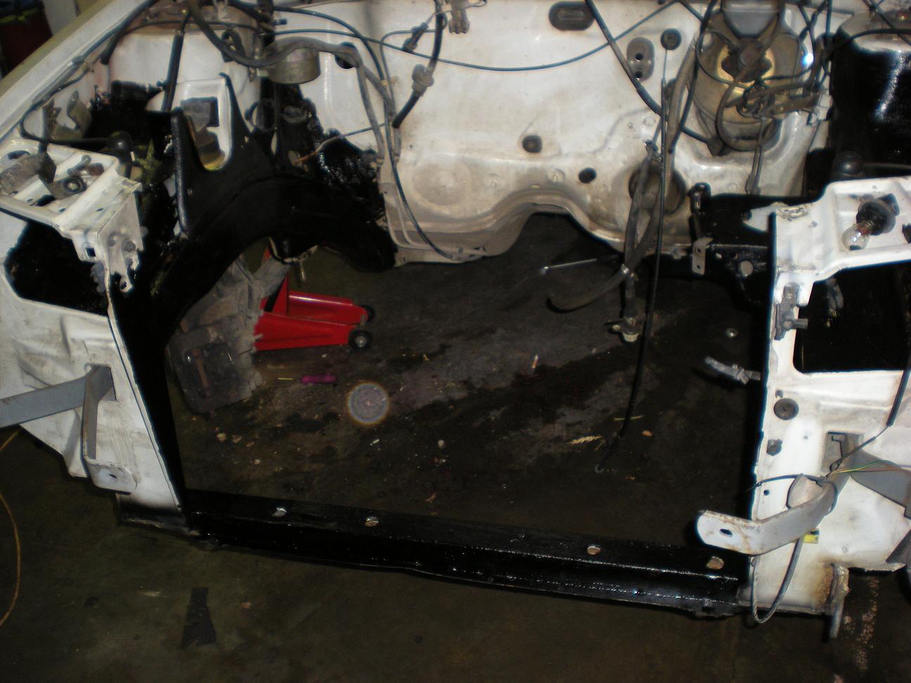

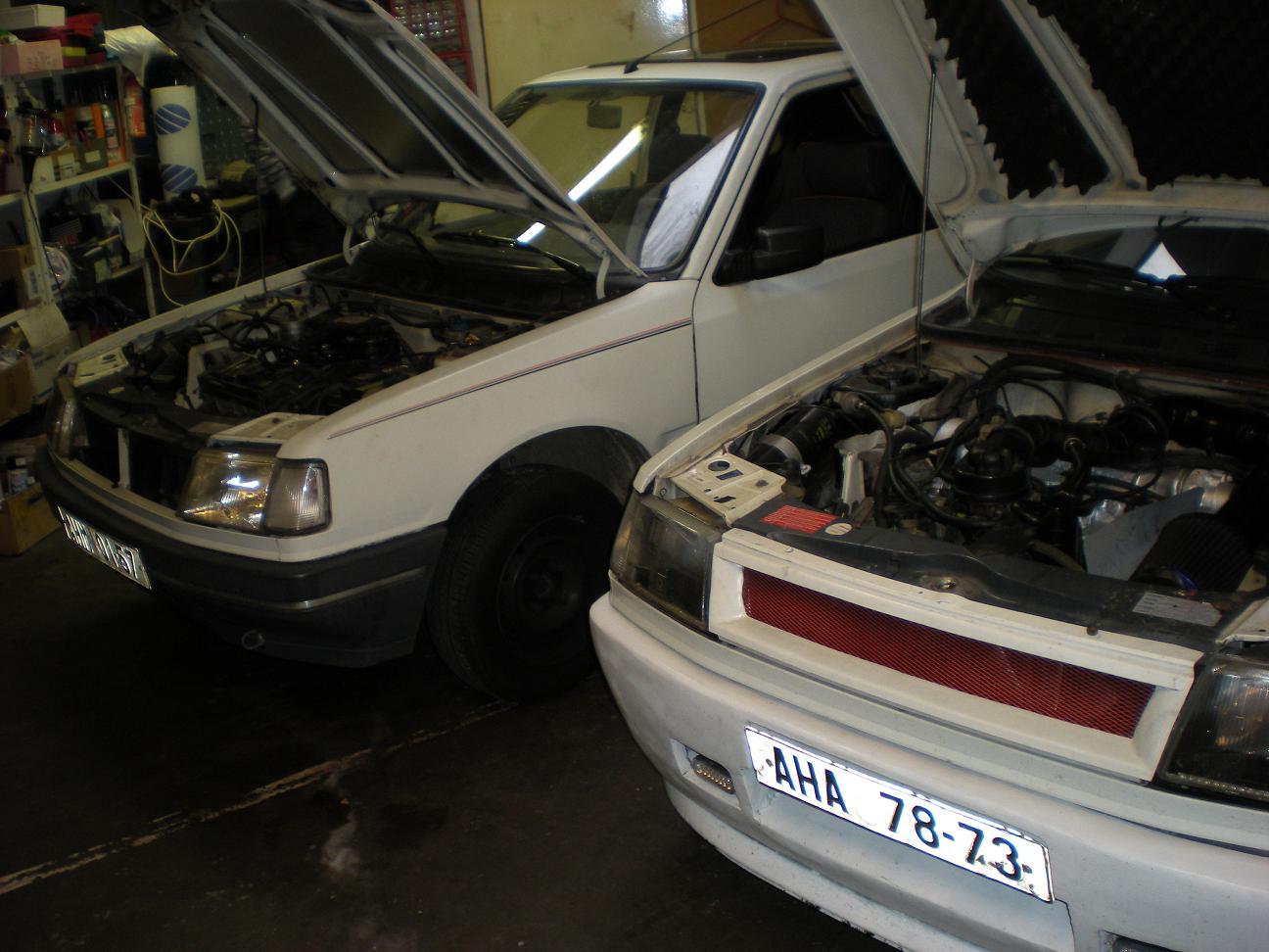

SV 24 Odesláno 31. říjen 2009 Autor Odesláno 31. říjen 2009 Ferry : prikladam par fotek z dneska abys mi veril,ze sem to nemylsel jen tak a placal neco Citovat
SV 24 Odesláno 3. listopad 2009 Autor Odesláno 3. listopad 2009 no zatim mi nebezi pumpa a nemam ukostrene svatla... potom prehodit interier,kola a narazniky asi... a bude to ale uz me to neba! Mam to az po krk! Citovat
