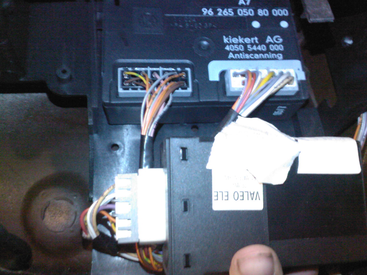

zalezi, jaky to auto melo zamykani, jestli obycejne, nebo se superblokadou - obyc ma jedno tlacitko na klicku, se superblokadou ma dve tlacitka, jedno vetsi a jedno mensi, jinak v obou pripadech jsou jednotky centralu umisteny pod kastlikem spolujezdce u obyc zamykani je to svetle seda krabicka cca 15x10x3 cm s jednim konektorem, jednotka superblokady je cerna se dvema konektory
je to se superblokadou a za kastlikem sou tyhle dve krabicky
