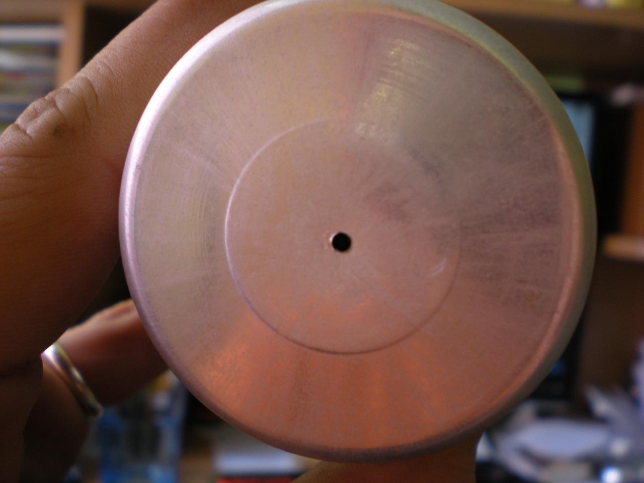

vinorak Odesláno 25. srpen 2009 Odesláno 25. srpen 2009 no mám zkušenost jenom z 205ky ale asi to bude stejný Odpojíš konektor a potom musíš povolit plastovou matku. nejlíp to jde šroubovákem a kladivem. no a podle toho co píšeš, tak ti asi vypadla záslepka ze spodu toho válce co v něm jezdí plovák. Je to takový plastový špunt, který má malinkou dírku a díky ní to vlastně tlumí změny hladiny uvnitř toho válce. Já třeba když natankuju benzín, tak trvá třeba minutu než se ručička zvedne a ukazuje správně. No a když tam není ten špunt, tak si to ukazuje podle toho jak ti šplouchá v nádrži a taky hodně dělají zoxidovaný dráty právě u konektoru Citovat

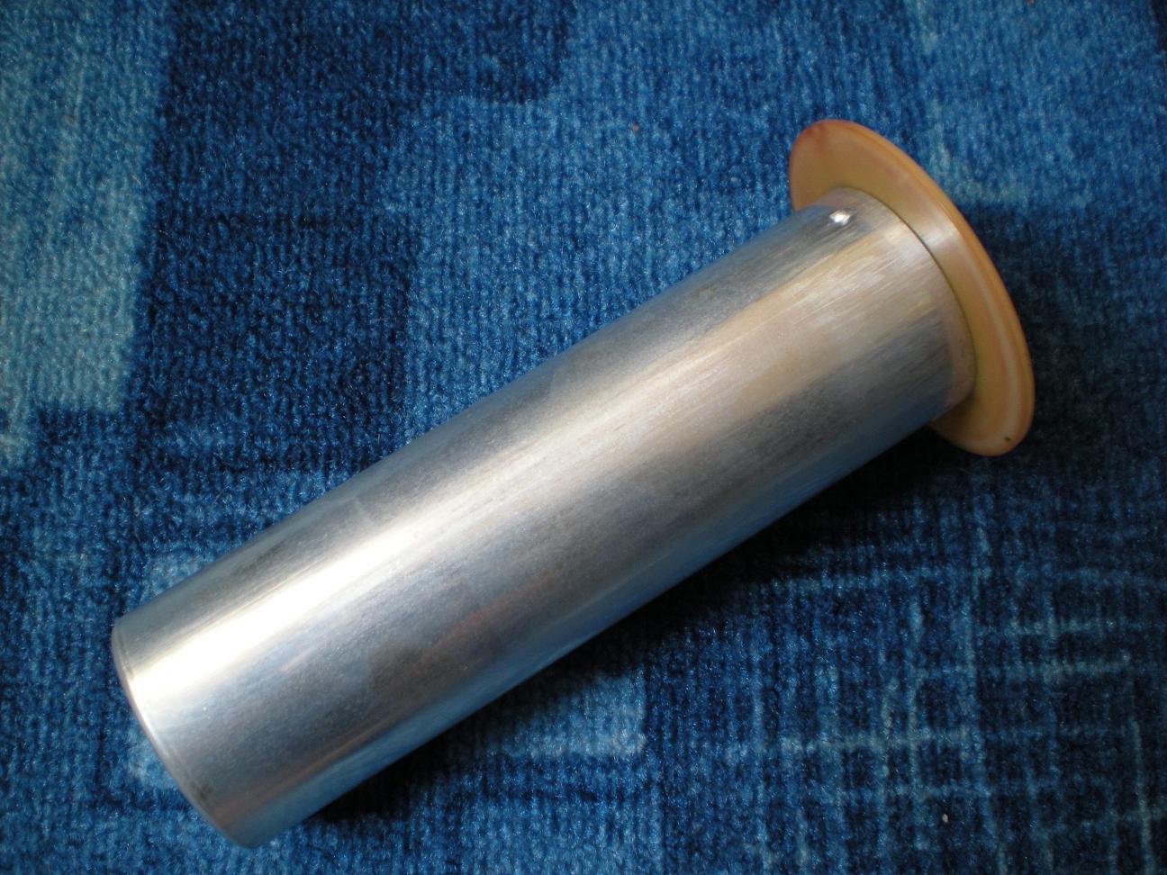

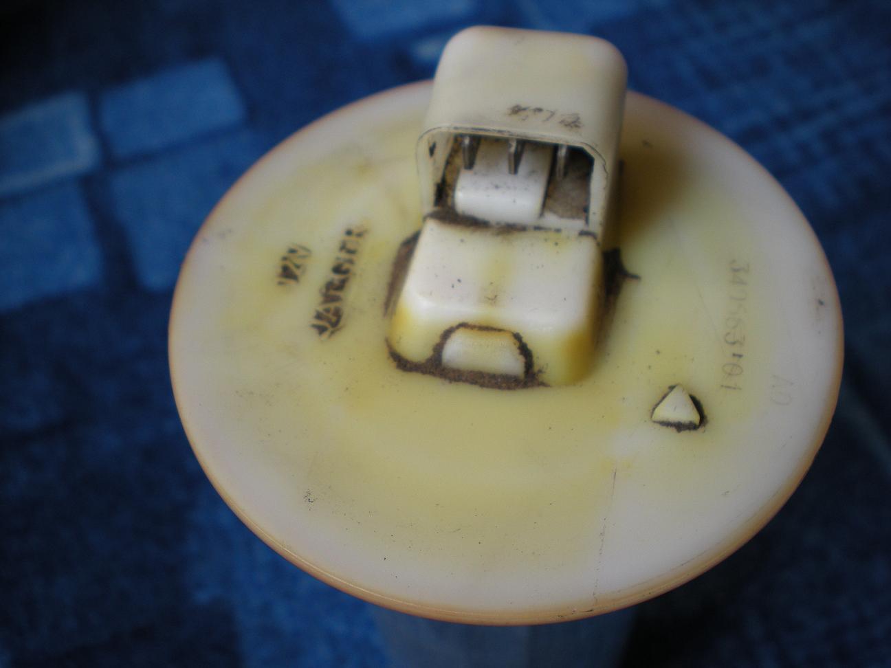

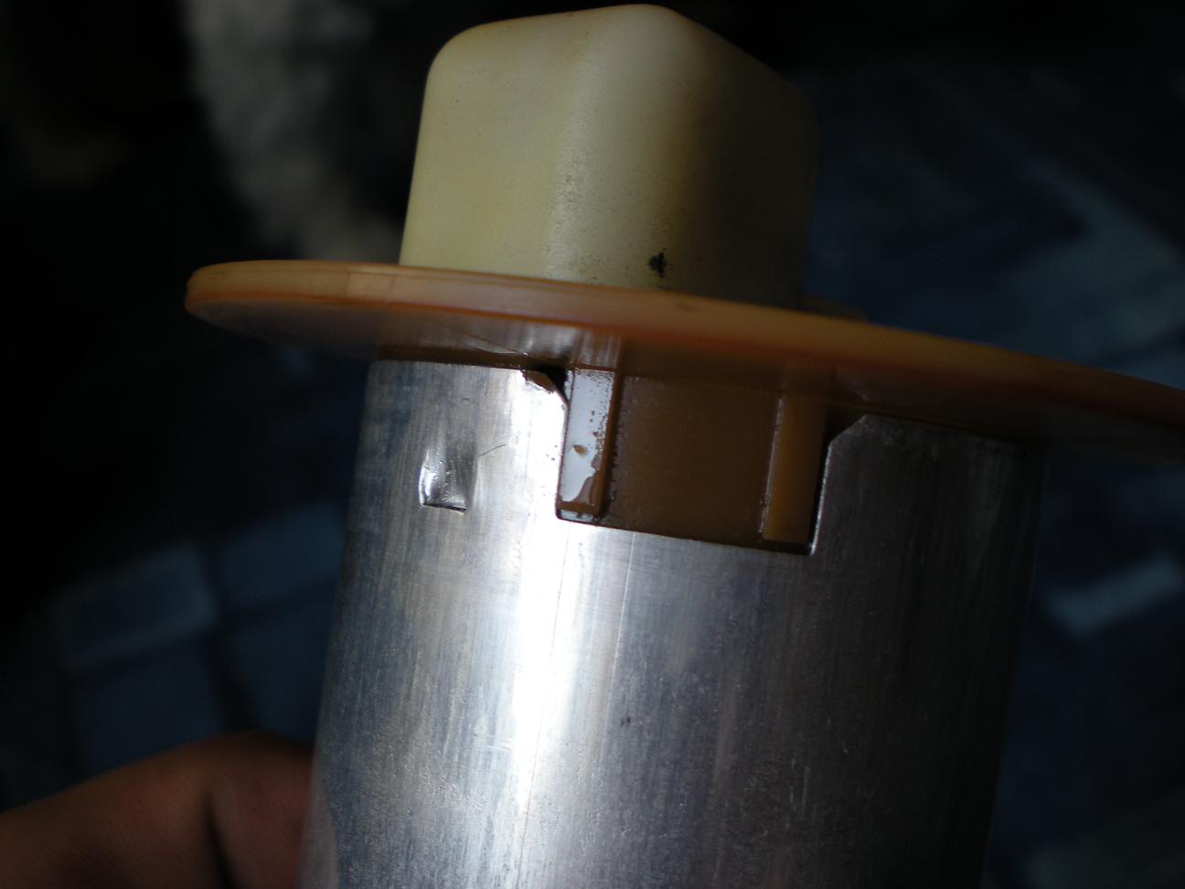

SV 24 Odesláno 27. srpen 2009 Autor Odesláno 27. srpen 2009 Tak sem to dnes rozebral akorat nevim,zda se muzu nejak dostat primo do toho valce s plovakem?! TEda pokud se tam vubec da dostat... V prilohach prikladam foto jak vypada Citovat
