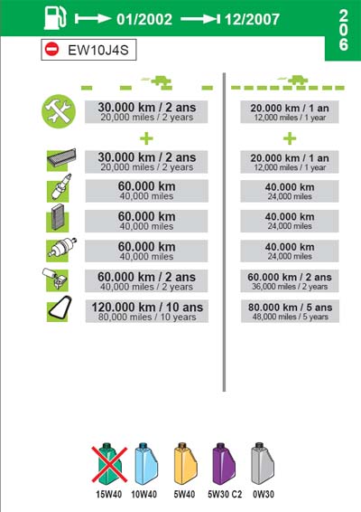

xbarney Odesláno 9. srpen 2009 Odesláno 9. srpen 2009 Caute, mohol by mi niekto popisat nasledovne ikony ? Pretoze mne niesu vsetky uplne jasne, diky: Citovat
AnotherOne Odesláno 9. srpen 2009 Odesláno 9. srpen 2009 1. pravidelná servisná prehliadka - výmena oleja a filtra 2. vzduchový filter 3. palivový filter 4. kabinový (peľový) filter 5. brzdová kvapalina 6. rozvody Citovat
Pe.Tr Odesláno 9. srpen 2009 Odesláno 9. srpen 2009 2. je pylovy 4. je vzduchovy jinak to máš ok Citovat
xbarney Odesláno 9. srpen 2009 Autor Odesláno 9. srpen 2009 No tak o tomto som písal, neni mi to jasné. Ako je to správne ??? Citovat
