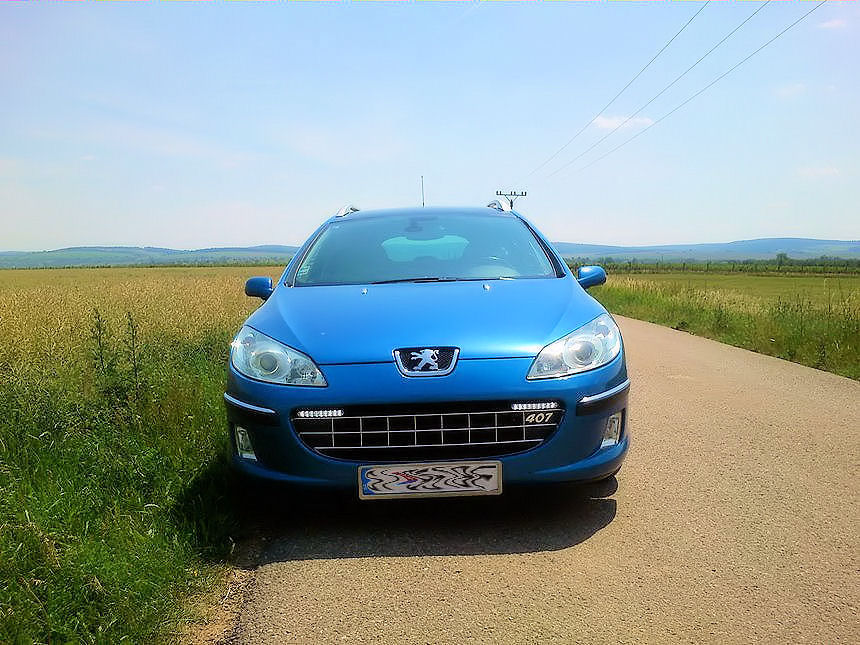

Joozino Odesláno 7. říjen 2012 Odesláno 7. říjen 2012 to ste este nevideli tie moje ak budu hotove Citovat
Judes Odesláno 7. říjen 2012 Odesláno 7. říjen 2012 Už si aj nejaké kúpil alebo sa len chystáš . Citovat

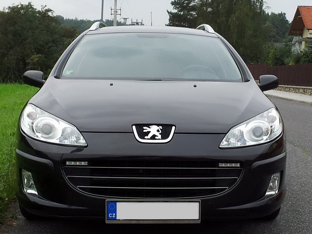

Guest Jirka12 Odesláno 8. říjen 2012 Odesláno 8. říjen 2012 ... tak ja už to mám přes rok takhle a nemůžu si vynachválit.. ( i když to mnohým připadá \"neorigo\" ) Citovat

Joozino Odesláno 8. říjen 2012 Odesláno 8. říjen 2012 ja to budem mat tam, kde to zatial nikto nema .. Judes: no chystam sa to prave kupit, kedze uz byvam v BA a bez auta, tak len vikendovo Citovat
Judes Odesláno 8. říjen 2012 Odesláno 8. říjen 2012 ... tak ja už to mám přes rok takhle a nemůžu si vynachválit.. ( i když to mnohým připadá \"neorigo\" ) Tak tieto tvoje mi pripadajú najvkusnejšie z tých čo som videl doteraz v prednej maske . Môžeš sem dať odkaz čo sú to za DRL svetlá. Ďakujem. Citovat
Judes Odesláno 8. říjen 2012 Odesláno 8. říjen 2012 ja to budem mat tam, kde to zatial nikto nema .. Judes: no chystam sa to prave kupit, kedze uz byvam v BA a bez auta, tak len vikendovo Budú to tie ktoré sme tu už preberali a pôjdu do nárazníka. [upravil dne 8/10/12 22:47 od Judes] Citovat
Joozino Odesláno 8. říjen 2012 Odesláno 8. říjen 2012 hej hej len este tam jednu vec nemam doriesenu, ale najprv to musim mat fyzicky v ruke Citovat
Judes Odesláno 8. říjen 2012 Odesláno 8. říjen 2012 Tak sa poponáhľaj, už ma hryzie zvedavosť . Citovat
Red Devil Odesláno 8. říjen 2012 Odesláno 8. říjen 2012 No dúfam že na zraze v Senici to už budeš mať nahodené na aute Citovat

Guest Jirka12 Odesláno 9. říjen 2012 Odesláno 9. říjen 2012 ... tak ja už to mám přes rok takhle a nemůžu si vynachválit.. ( i když to mnohým připadá \"neorigo\" ) Tak tieto tvoje mi pripadajú najvkusnejšie z tých čo som videl doteraz v prednej maske . Môžeš sem dať odkaz čo sú to za DRL svetlá. Ďakujem. Jsou to Philips DayLight 4 , sice nejsou nejlevnější,ale zase je to ověřená značka a jsou hodně kompaktní,minimálně narušují vzhled předku a řekl bych že i hodně svítí, není třeba tahat žádné kabely z pojistek atd. jeden kabel na +baterky,druhej na -baterky,treti na parkovacku a hotovo... http://www.nejlepsiautozarovky.cz/svetla-pro-denni-sviceni-philips-drl12820-led-daylight-4/d-70289/ Citovat
Marcel00 Odesláno 9. říjen 2012 Odesláno 9. říjen 2012 pochybujem ze parkovacky mozu svietit... ked svietia led svetla... vtedy ti svietia aj zadne obrysove svetla a takto to je zakazane... Citovat
