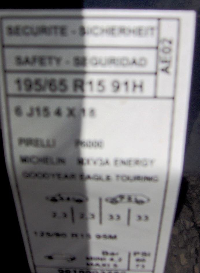

sliki Odesláno 27. červenec 2009 Odesláno 27. červenec 2009 Zdarvim Potřeboval bych poradit kde najdu na Peugeotu 406 kod barvy na dveřích řidiče je štítek ale myslim že to tam napsaný neni a když sem hledal tady na foru tak sem něco našel ale já tam ten štítěk mám jinak Citovat
dzana.m Odesláno 27. červenec 2009 Odesláno 27. červenec 2009 u 405 je na hrnku tlumiče tak se skus mrknout na pravym Citovat
marko306 Odesláno 27. červenec 2009 Odesláno 27. červenec 2009 máš to odfotené veľmi eroticky. Kód farby by mal byť na spodku toho štítku, ale vidim, že ty to tam nemáš [upravil dne 27/7/09 marko306] Citovat
sliki Odesláno 27. červenec 2009 Autor Odesláno 27. červenec 2009 no právě to tam neni já sem myslel jestli to neni to na první fotce v pravim rohu nahoře to AE02 a ten hrnek najdu kde Citovat

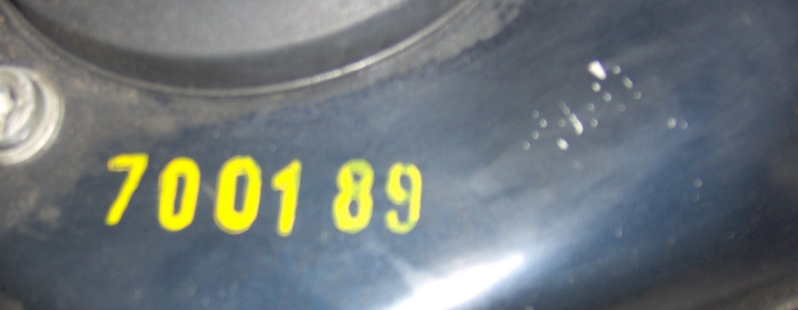

čakom Odesláno 27. červenec 2009 Odesláno 27. červenec 2009 (na třetí straně) stará 406 to má na levým hrncu tlumiče žlutou barvou [upravil dne 27.7.2009 čakom] Citovat
sliki Odesláno 27. červenec 2009 Autor Odesláno 27. červenec 2009 jj dík moc za pomoc už to mám teď to jenom nechat namíchat:super:super:super:super Citovat
sliki Odesláno 27. červenec 2009 Autor Odesláno 27. červenec 2009 Čakome je to vono to číslo mi to připadá nějak dlouhý Citovat
Ferry Odesláno 27. červenec 2009 Odesláno 27. červenec 2009 ne tohle je kod datumu vyroby, konkretne 9.1.1996 vyrobni zavod ve francouzskem Sochaux Kod barvy jsou ty zbytky stribrnych (bilych pismen) napravo od cislice 89 podle te fotky bych to tipoval na BLEU DE CHINE PEARL M4GE nebo taky M0GE porovnej to ale radeji jeste podle tabulky tam kde budes michat [upravil dne 27/7/09 Ferry] Citovat
sliki Odesláno 27. červenec 2009 Autor Odesláno 27. červenec 2009 no jo ale to nejde přečíst co stim to jak to mám zjistit Citovat
Ferry Odesláno 27. červenec 2009 Odesláno 27. červenec 2009 napis mi jeste svuj VIN kod pres soukromou zpravu, mrknu se jestli je to fakt ta cinska modra Citovat
Ferry Odesláno 27. červenec 2009 Odesláno 27. červenec 2009 tak dle VIN je to ta tmavsi modra Bleu de Rhodes M0MP poslal jsem ti na mail jeste i dalsi charakteristiky tveho auta, tak jak sjelo z vyrobni linky v Sochaux [upravil dne 27/7/09 Ferry] Citovat
sliki Odesláno 27. červenec 2009 Autor Odesláno 27. červenec 2009 jj dík moc já jim ještě k tomu kodu dám kryt ze zrcátka aby to bylo stejný a dík moc si mi pomoh:potlesk:potlesk Citovat
Ferry Odesláno 27. červenec 2009 Odesláno 27. červenec 2009 rado se stalo Jinak mam z kombika v tehle barve oboje prave dvere Citovat
sliki Odesláno 27. červenec 2009 Autor Odesláno 27. červenec 2009 no ty mi asi na nic nebudou já mám sedan a tam sou asi ty dveře jiný Citovat
Ferry Odesláno 27. červenec 2009 Odesláno 27. červenec 2009 predni jsou stejny, zadni jsou jiny Citovat
