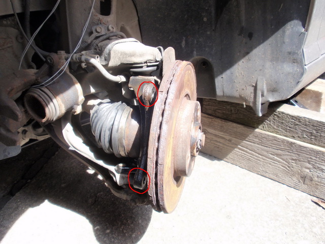

Martin407sw Odesláno 6. září 2009 Autor Odesláno 6. září 2009 1. Odpojit čidla brzdových desek (jde to celkem ztuha) Citovat

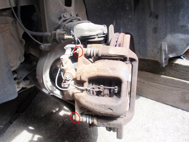

Martin407sw Odesláno 6. září 2009 Autor Odesláno 6. září 2009 2. Demontovat 2 šrouby brzdiče a poté brzdič sundat (na povolení těch šroubu je dobré použít sprej na povolení zarezlých spojů) Citovat

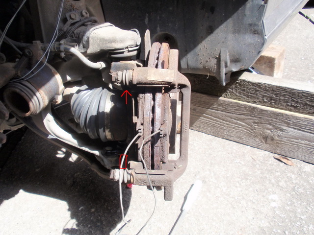

Martin407sw Odesláno 6. září 2009 Autor Odesláno 6. září 2009 3. Poté povolit 2 šrouby (torx55) na brzdovém třmenu Citovat
Martin407sw Odesláno 6. září 2009 Autor Odesláno 6. září 2009 zapomněl jsem napsat že předtím se musí vytlačit brzdové desky Citovat

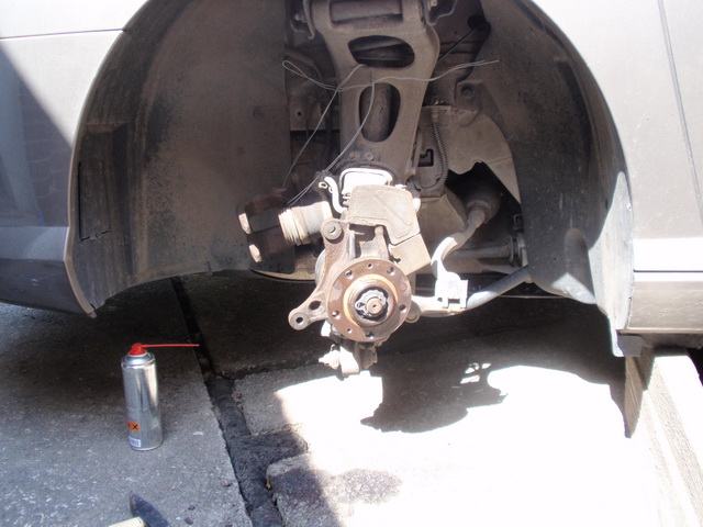

Martin407sw Odesláno 6. září 2009 Autor Odesláno 6. září 2009 Tak a teď už stačí sundat jen kotouč (zakroužkovány jsou otvory ve kterých jsou šrouby, které drží brzdový třmen) Citovat

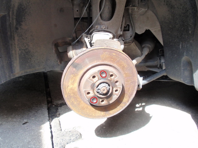

Martin407sw Odesláno 6. září 2009 Autor Odesláno 6. září 2009 4. Na brzdovém kotouči se povolí 2 malé torxy a potom se musí celý kotouč vyklepat ven (mě to jinak nešlo ) Citovat

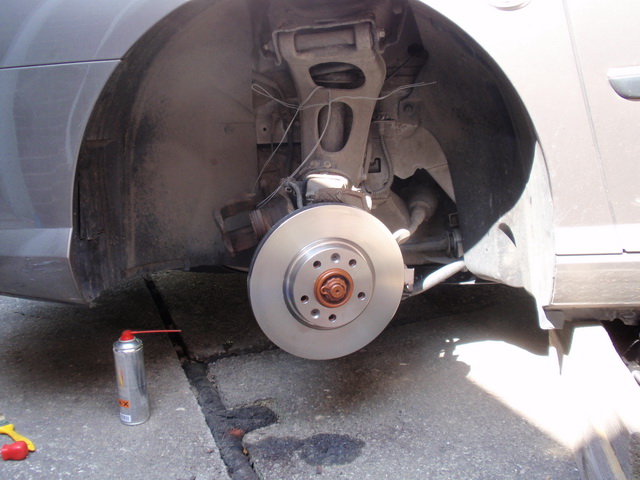

Martin407sw Odesláno 6. září 2009 Autor Odesláno 6. září 2009 A na teto fotce je už nový kotouč, pro namazání spojů adosedací plochy kotouče jsem použil měděnou pastu ve spreji. Citovat
