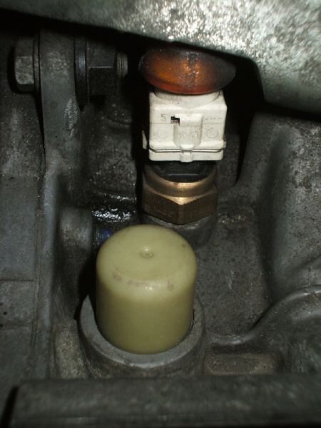

yogi Odesláno 20. červenec 2009 Autor Odesláno 20. červenec 2009 nesvítí zpátečka. už jsem to tu řešil ale zapoměl jsem se poptat kde najdu to čidlo na zpátečku trošku přesneji. bylo mi řečeno že pu rozvodové skříně. je to někde zespoda motoru? nebo je chyba jinde?? ( žárovky funkční ) ostatní světla fungují. pls o radu Citovat
Ferry Odesláno 20. červenec 2009 Odesláno 20. červenec 2009 cidlo je zeshora na prevodovce, vedle spojkoveho lanka, myslim ze ma bily konektor, neda se nenajit, zadnt jiny konektor tam neni Citovat
OK406 Odesláno 20. červenec 2009 Odesláno 20. červenec 2009 Našel jsem zatím tuto fotku spínače zadních světel. I mě nešli zadní světla. Zkoušel jsem napřímo světla a ty šli. Nakonec to byl spínač. Výměnil jsem za nový a od té doby je vše v pořádku. Citovat

yogi Odesláno 22. červenec 2009 Autor Odesláno 22. červenec 2009 dotaz: jak poznám nefunčnost spínače zpátečky jak je tam vyfocen? Citovat
Guest servisman Odesláno 22. červenec 2009 Odesláno 22. červenec 2009 vem to tak vyndej konektor a propoj ta dva piny pak zapni klíček a měla by svítit Citovat
Ferry Odesláno 22. červenec 2009 Odesláno 22. červenec 2009 vezmes merak, sundas konektor a pri zarazene zpatecce musi byt mezi kontakty cidla (ne konektoru) pokud mozno nulovy odpor, nebo jen velmi maly Citovat
yogi Odesláno 22. červenec 2009 Autor Odesláno 22. červenec 2009 rozumím, je to tam nějak přidělané nebo stačí jen vysunout? Citovat
Guest servisman Odesláno 22. červenec 2009 Odesláno 22. červenec 2009 zkusil bych jej vyndat jestli není ten kolíček ošoupaný třeba se nedomáčkne a tím pádem není kontakt a nesvítí Citovat
Ferry Odesláno 22. červenec 2009 Odesláno 22. červenec 2009 je tam nasroubovane, myslim ze to je klic 21 Citovat
