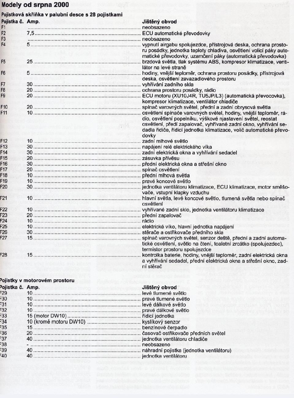

teď jsem našel ještě popis a tam píší že by to měla býti poj 11 je to pro modely od roku 2000
Je to super, gratuluji k úspěchu, trpělivosti a vytrvalosti.
Teď ještě otázka, proč pojistka odešla. Takže sleduj provoz spotřebičů na této pojistce, ať odhalíš průšvih. Případně by to pak chtělo zasunout přerušenou \"měřicí\" pojistku se zařazeným ampérmetrem a zkoušet, který z uvedených spotřebičů je na vině.
