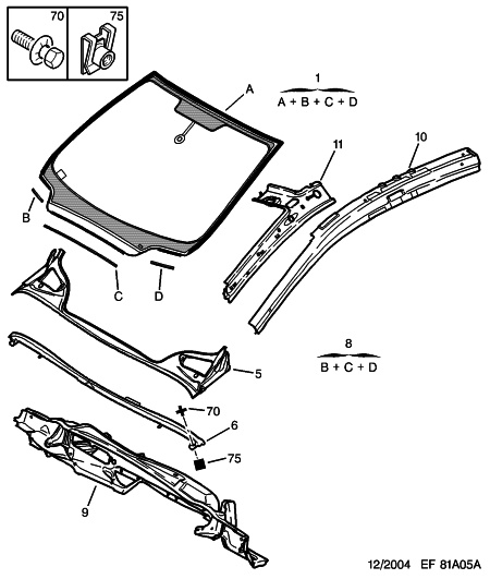

Bejcek Odesláno 25. červen 2009 Odesláno 25. červen 2009 Zdarec, mezi předním sklem a motorovým prostorem je taková umělá hmota z gumičkou.Na obrázku č.5.Toto má těsnit stíkájící vodu ze skla do motorového prostoru?Nebo jak to tam vlastně má fungovat.dikes [upravil dne 25.6.2009 Bejcek] Citovat

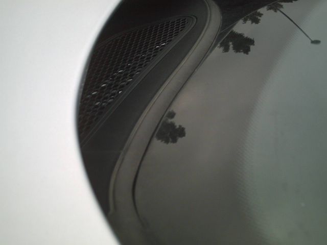

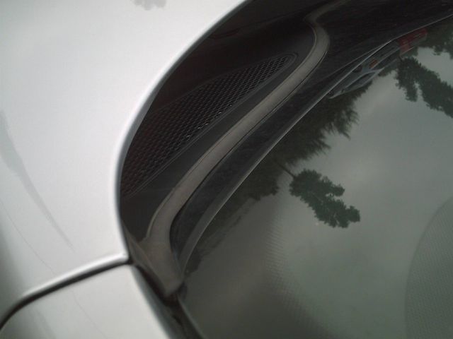

Ticcino Odesláno 26. červen 2009 Odesláno 26. červen 2009 Nevim, mně to tam teda nijak zvlášť netěsní. Voda někam teče. Kamsi pod to a kolem podběhu pak stéká dolů na zem. Rozhodně to mezi sklem a tím plastovým ksindlem s gumou netěsní a je tam škvíra. Ale nejsem si teda teďka jistej, jestli mluvíme o stejný věci. Citovat
Štěpán Pospíchal Odesláno 26. červen 2009 Odesláno 26. červen 2009 Zdravím, pravděpodobně je měnění čelné sklo v neznačkovém servisu. Na originál sklu je lišta, na kterou se \"nacvakne\" díl č.5 (o kterém je řeč). Na neoriginál sklu není, tak se používá ta ze starého skla. A jak je tohle všechno vystaveno povětrnostním vlivům, tak to pak až tak k sobě nesedne. Problém to až tolik není. Lišta je shora perforovaná, aby mohla dešťová voda odtékat (někudy okolo podběhů). Jedině by to mohl být problém v zimě - sníh, mokrý sníh, mráz a následná tvorba ledu (který zvětšuje objem) a riziko (minimální) poškození lišty. Sám to na svém autě mám (prasklo mi čelní sklo od kamene-bych rád věděl čím jezdí ochranáří, když zakazujou solit ), neb jsem měnil sklo v neznačkovém servisu, ale problém s tím nemám. Je to spíše estetická záležitost. Citovat

Ticcino Odesláno 30. červen 2009 Odesláno 30. červen 2009 Tak jsem nezapomněl. Kvalita fotek nic moc, ale jde to z toho vidět. Citovat

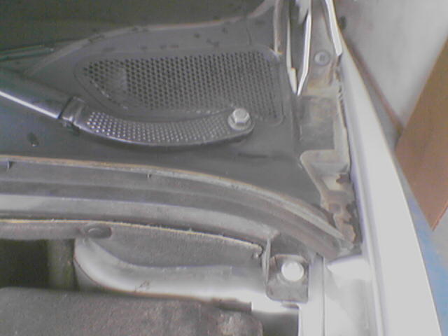

Bejcek Odesláno 30. červen 2009 Autor Odesláno 30. červen 2009 Taky jsem uvažoval o podlepení silikonem,ale není to dobrý nápad.Já mám vzduchový filtr z rezonátorem a k poslednímu šroubku na filtru bych se bez sundání tohoto krytu z umělé hmoty nedostal.Jedině to podlepid samolepicím gumovým těsněním.Sice to bude odstávat,ale účel to splní.A ty fotky jsem myslel z motorového prostoru zespod jak se oddělají tapacirungy, jestli tam není něco co tam nemám na odtok té vody.Ale asi tam mám všechno.když i druzí s tím mají problémy. Citovat
Ticcino Odesláno 30. červen 2009 Odesláno 30. červen 2009 Aha, zevnitř, tak já to ještě zkusím... Citovat
Ticcino Odesláno 2. červenec 2009 Odesláno 2. červenec 2009 Tak tady fotka zevnitř. Kvalita ještě horší než předtím, ale bylo to jen z mobilu... Citovat
Ticcino Odesláno 2. červenec 2009 Odesláno 2. červenec 2009 Jinak dnes bylo po dešti a tapecírunky mokrý nebyly. Voda teče někam pod ten černej plast. Kam, to nevim, na to bych musel sundat stěrače a sundat ten černej plast a to dělat nebudu. Jednak nemám stahovák a druhak se mi do toho nechce. Citovat
omegaalfa Odesláno 2. červenec 2009 Odesláno 2. červenec 2009 ten černej plast sundáš když vycvakneš ty děrovaný mřížky ( jsou vyndavací ) a stěrač pak protáhneš tou dírou. Jak voda teče bud (mela by téct) do te děrované mřížka ( obvykle to teče už pod tou gumou která moc netěn sní a kterou tu rešíte) a teče do do odtokového kanálku mezi podbehem a batníkem, za předním kolem to vytéká na zem. Jinak ten černej plast na na takovejch mini packách zacvaklej a rádi se lámou - pokud se to ulomí, tak ta guma těsní ještě mín - radím nerozebírat zbytečně (měl jse to rozebraný, když mi měnili sklo) Citovat
