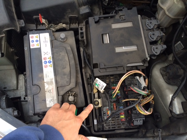

Balachar Odesláno 17. květen 2014 Odesláno 17. květen 2014 Ahojte, neviete náhodou aký torx je potrebný na demontáž RT3? Ak sa mi podarí doj*bať skrutku, dostanem RT3 von aj iným spôsobom? :-) A ešte jedna otázka, môžem napájací kábel k subwooferu napojiť aj sem? Citovat
Balachar Odesláno 20. květen 2014 Odesláno 20. květen 2014 Už asi viem aký torx, zrejme TX10. Poradíte mi niekto, či môžem napájací kábel prichytiť aj ta to miesto kde ukazujem prstom? ... nechcem zasahovať do origo svorky na +. Ďakujem :-) [upravil dne 21/5/14 01:25 od Balachar] Citovat

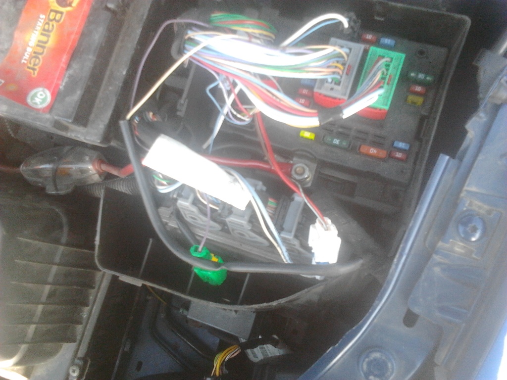

tomikzlesa Odesláno 21. květen 2014 Odesláno 21. květen 2014 já to mám zapojené taky s pojistkové skříně, na kabelu mám navíc ještě pojistkové pouzdro, nezpojoval jsem já, ale líbí se mi to tak, aspon nemusís zasahovat do baterky Citovat
Balachar Odesláno 21. květen 2014 Odesláno 21. květen 2014 Vážne? ... vedel by si to aj odfotiť? Presne to trápi aj mňa ... ja som včera kúpil šrubovacie svorky na baterku, ale vôbec sa mi nechce odstrániť tú rýchlosvorku, ktorá tam je origo :-/ Citovat
Balachar Odesláno 21. květen 2014 Odesláno 21. květen 2014 To by bolo super. Si si istý, že to tam môže byť pripojené? Overoval si si to niekde? Citovat
Havlicek.Lukas Odesláno 21. květen 2014 Odesláno 21. květen 2014 jo overene to ma kamos asi 4 lety provozu, je to hlavni privod od baterie pro BSM jednotku Citovat
tomikzlesa Odesláno 21. květen 2014 Odesláno 21. květen 2014 tady je fotka, černej kabel je ukostřenej pod sedačkou kde mám i zesík Citovat
