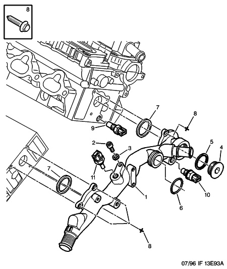

Ferry Odesláno 12. červen 2009 Odesláno 12. červen 2009 jj to je ta RJ bitron, termostat je termostat, ten je preci mechanickej a ten se spinanim sahary nema co do cineni, ten jen prepousti vodu mezi malym a velkym chladicim okruhem. Bitron se ridi hodnotou z hnedeho cidla obrazek pozice c.10 ( pak bys mel jeste pobliz nej najit zelene pro RJ motoru - obr. poz. c.11 a modre pro budiky - obr. poz. c.9) [upravil dne 12/6/09 Ferry] Citovat
