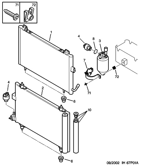

Vapik Odesláno 19. květen 2009 Odesláno 19. květen 2009 Ahoj, mám problém s klimou. Dnes jsem ji plnil a našel jednu malou dírku. Zavaření samotné pro mě není problém spíš mám problém stím jak ji dostat ven. Na jedný straně ji odpojím od kompresoru, ale jak dál? Na obrázku je to ta červeně označená zároveň je označeno i místo s dírkou. [upravil dne 19/5/09 Vapik] Citovat
Ferry Odesláno 19. květen 2009 Odesláno 19. květen 2009 tam je pruzinova spojka, na tu existuji specialni pripravky, ktere pruzinu stlaci a tim uvolni spoj, ktery se pak da rozpojit napr. zde http://www.aci.cz/default.asp?cls=spresenttrees&strid=440981 [upravil dne 19/5/09 Ferry] Citovat
Vapik Odesláno 19. květen 2009 Autor Odesláno 19. květen 2009 To je rychlost , myslíš to místo pod číslem 75? Citovat
Ferry Odesláno 19. květen 2009 Odesláno 19. květen 2009 jj to je ten spoj s pruzinovou spojkou Citovat
Vapik Odesláno 19. květen 2009 Autor Odesláno 19. květen 2009 No a, že ještě otravuju jakým způsobem se dá rozpojit? Citovat
Ferry Odesláno 19. květen 2009 Odesláno 19. květen 2009 no tim pripravkem, na ktery jsem daval nahore odkaz, zkouset to necim samo domo nebo sroubovakem hrozi, ze ji poskodis. zajel bych nekam do klimaservisu, kde to vybaveni maji, at ti to rozpoji a pak zas namontujou. Jinak po rozpojeni okruhu na vic jak 10 minut je treba vymenit i absorber vlhkosti v systemu (nevim ale kde je u tohodle HDi), ono stejne jestli byl delsi dobu prazdnej a dira v trubce tak uz bude KO Citovat
Vapik Odesláno 19. květen 2009 Autor Odesláno 19. květen 2009 Jasně toho odkazu jsem si nevšíml. No ten absorbér vlhkosti nemužu v service boxu najít a celkově jsem o něm ani nic moc nevygooglil. Nevíš kde o něm něco najít jak vypadá funkce a tak. Dík moc. Citovat
Ferry Odesláno 19. květen 2009 Odesláno 19. květen 2009 je to jakasi patrona, z boku chladice klimatizace na obrazku c.10 zde odkaz na druhovyrobu http://eshop.autobenex.cz/cz/sortiment/klimatizace/susic/?skt=12246.1.0&kTypCode=APED264 ja u stareho modelu 406 mam jeste klasickej valec (cislo 3 na obrazku) na potrubi a na nem je presostat [upravil dne 19/5/09 Ferry] Citovat
