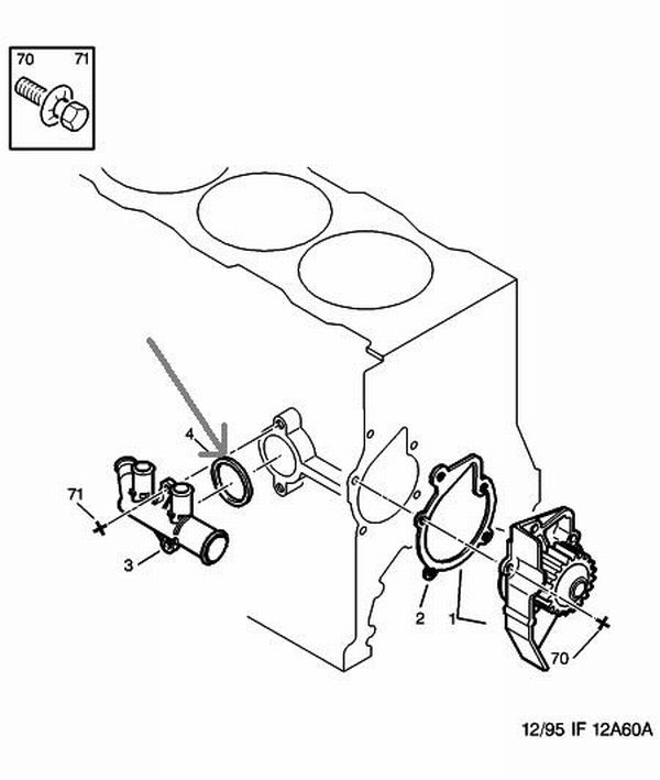

Mně se voda ztrácela kolem plastového bazmeku vzadu za motorem (viz obrázek). Měl jsem ho prasklý a tlak vody pomalu vytlačoval \"O\" kroužek. Cena opravy cca 300 za díl + práce, mimochodem hnus velebnosti. Je tam málo místa
