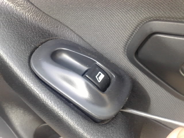

take me napada, nemuze mi nekdo poslat foto jak rozdelat ty spinace na okna? jsem se do nich nedostal:ticho

Ak myslis spinace co mas na dverach na ovladanie okien, tak iba normalne podober skrutkovacom na dolnej strane a vytiahni smerom nahor, tlacitko tak isto potom, je to cele len napuknute, nestrat si potom pruzinku a taky kolik:papa...kazdopadne sa to rozobera velmi lahko, sem tam to cistim:roker
mas r.v.94 a po roku 97 uz bol pozmeneny interier sedacky, tapacire dvery... Pytam sa to zato, lebo mam pofotene rozoberanie new vypinacu. Chcel som to sem hodit, ale ak mas old tak to bude zbytocne.
bohuzel mam OLD, ale i tak dekuju.
ja mam taky takove pls hod to sem ja bych si docela pohral
