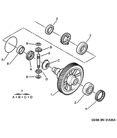

Pepíík Odesláno 1. květen 2009 Odesláno 1. květen 2009 Tak při výměně spojky jsem zjistil že velká vůle a totální zničení odpružení lamely způsobil diferák. Má velký vůle díky vyběhanýmu soukolí,a tvrdý rázy při záběru ničí odpružení lamely.Rozebrali jsme ho,chrastí a na zubech je vidět ten velký vakl než zaberou. Nevíte někdo jestli to někde repasujou,nebo jestli se dá objednat to soukolí?? Citovat

subin Odesláno 1. květen 2009 Odesláno 1. květen 2009 Jen pro info věnec diferenciálu stojí cca 8320 kč dle servisboxu a hřídel cca 8500kč [upravil dne 1/5/09 subin] Citovat
