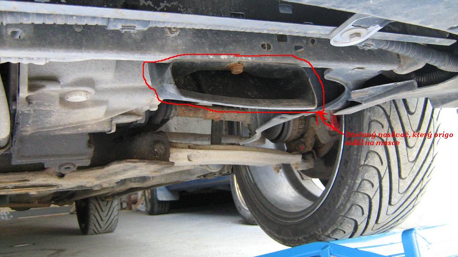

mates306 Odesláno 20. duben 2009 Odesláno 20. duben 2009 No já jsem celý ten box na filtr vyhodil a dal jsem tam sportovní. Kobercovou rouru jsem použil jako přívod vzduchu od náporu z pod auta a lehce přidrátoval. Ten plastovej nasávač, který je přidělanej na masce jsem otočil a nabírá vzduch pod nárazníkem a přes tu kob. rouru vede přímo do filtru. Tak snad trochu pomůžu. Citovat
pug Odesláno 22. duben 2009 Odesláno 22. duben 2009 Na 306gti6 som mal odkedy ju mam namiesto airboxu KN sisku co neni moc stastne riesenie (saje teplo od chladica aj motora a neni ju kam inde dat a aj ked je tam dorobeny flexi privod naporoveho vzduchu z masky v pripade tejto verzie nie je podla mna lepsie riesenie ako origo airbox-takze som ho nakoniec v Peugeote objednal-akurat ho modifikujem tym ze dovnutra pojde siska z kitu KN57i napojena prirubou zvnutra a povodne nasavanie spod kapoty bude zrezane tak aby nenasavalo spod naraznika ale priamo naporovy vzduch z tej strbiny pod kapotou. Niekedy je proste origo airbox najlepsi, preto na tento model ziadna specializovana firma ako AEM, Injen, KN... Ziadny komplet air kit nerobi Citovat
mates306 Odesláno 26. duben 2009 Odesláno 26. duben 2009 To máš pravdu, že žadný KIT nedělají. Proto jsem chvilku na tím přemýšlel a vyrobil to takhle. VIZ foto [upravil dne 26/4/09 mates306] Citovat

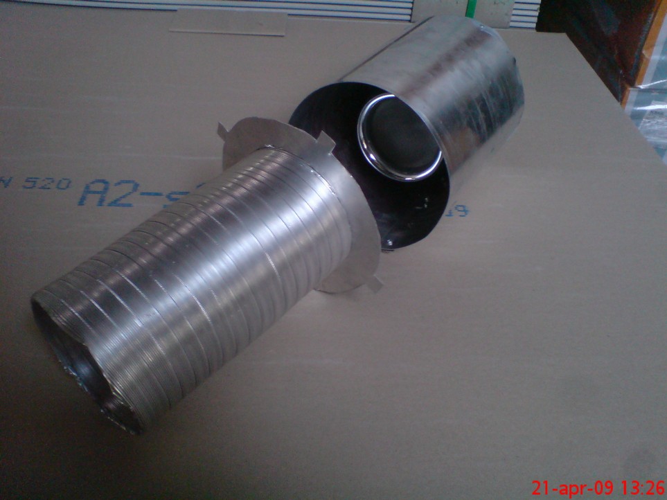

mates306 Odesláno 26. duben 2009 Odesláno 26. duben 2009 foto 2 [upravil dne 26/4/09 mates306] Citovat

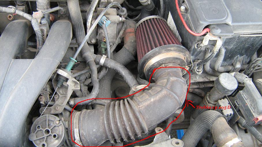

mates306 Odesláno 26. duben 2009 Odesláno 26. duben 2009 foto3 [upravil dne 26/4/09 mates306] Citovat
Guest Ludweek Odesláno 27. duben 2009 Odesláno 27. duben 2009 konus jsem tam kdysi taky mel ale nebylo to ono..ted mam v boxu vlozku od KN. proto resim nahradu \"koberce\" a ne nahradu boxu. ale obe reseni jsou vydarene 2 mates306: ten plast na kterym mas nasazeny filtr je z kteryho auta? Citovat
pug Odesláno 27. duben 2009 Odesláno 27. duben 2009 mates: ja to mam v zasade podobne riesene, ale podla mna je to nedostatocne aj ked lepsie ako len siska placnuta do motoroveho priestoru-privod vzduchu je fajn, ale izolovanie od salania tepla z motor ato neriesi a to je podstatne negativum 306gti6: ako si utesnil ten hlinikovy airbox? musi to byt dokonale tesne musi to tahat len z tej hadice. ja urcite nasavanie od zeme nechcem, mal som riesenie original AEM CAI a okrem toho ze asi za 3mesiace a cca 2500km bol filter spinavy ako po cca 20tis km, plus je velmi nebezpecne ak ti nasava vodu-vodu nestlacis ked sa dostane do spalovacieho priestoru moze ti totalne rozmlatit motor-ohnut ojnice a podobny hnus. pokial je sucho moze to byt funkcne ale dobre riesenie ak si to dobre utesnil tu je niekolko rieseni: http://www.306gti6.com/forum/showthread.php?id=61809&page=1 pri vsetkych sa mi nepaci to sanie od zeme, podla mna je optimalne miesto nasavania spod kapoty-teda tam kde je origo, moze vacsin a aut zavidiet, preto podla mna ziadny renomovany vyrobca nevyraba ziadny kit pre 306gti6. podla mna ma zmysel len urobit naporove sanie (zrezat nasavac) a vymenit restriktivne trubky za staly 70-76mm priemer Citovat

Blizzard Odesláno 30. duben 2009 Odesláno 30. duben 2009 ta kadice na kterej má mates 306 nasazenej kónus není z P205D jak tam má napsáno, ale z P406 1.9TD nebo 2.1TD . Dával mi jí Benny (Petr406red) a nevím jestli byla z jeho auta nebo z auta jeho bráchy. Citovat
mates306 Odesláno 4. květen 2009 Odesláno 4. květen 2009 No vidíte to, tak spolumontér to ví líp. Pardon za chybku Citovat
