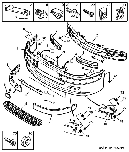

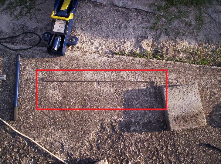

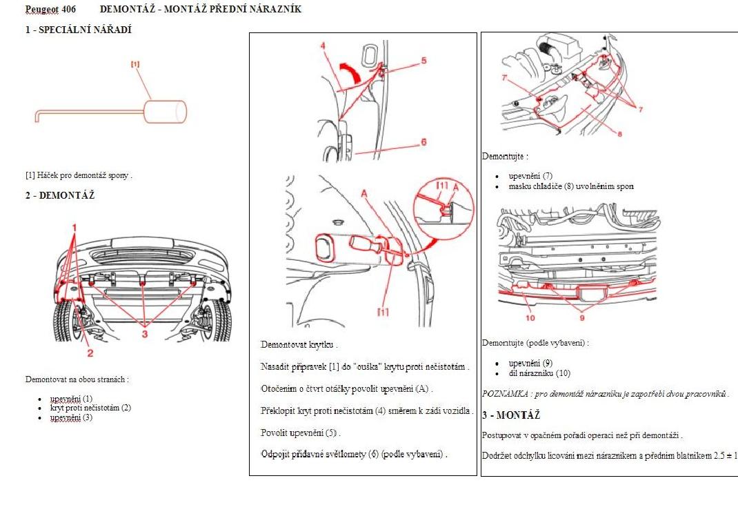

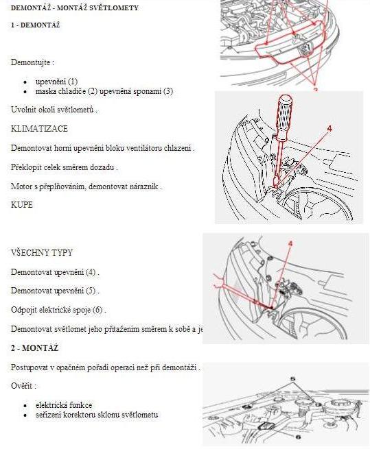

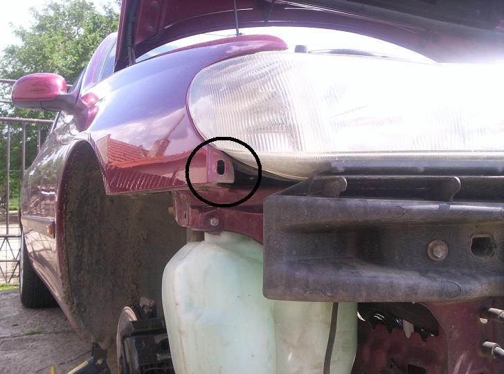

Čakom by ti mohl vypravět o sundavani narazniku nebo Pe.Tr.. Ja to taky neumim a zaplať ten nahoře, že to zatim nepotrebuju umět.. Možná ti pomůže obrázek..;)
Původně zaslal: stalmik
každej rok to dělám dvakrát:D
70 a 71 jsou šrouby
8 je na pootočení
někde tu jsou i fotky
[upravil dne 14.4.2009 čakom]
[upravil dne 15.4.2009 čakom]

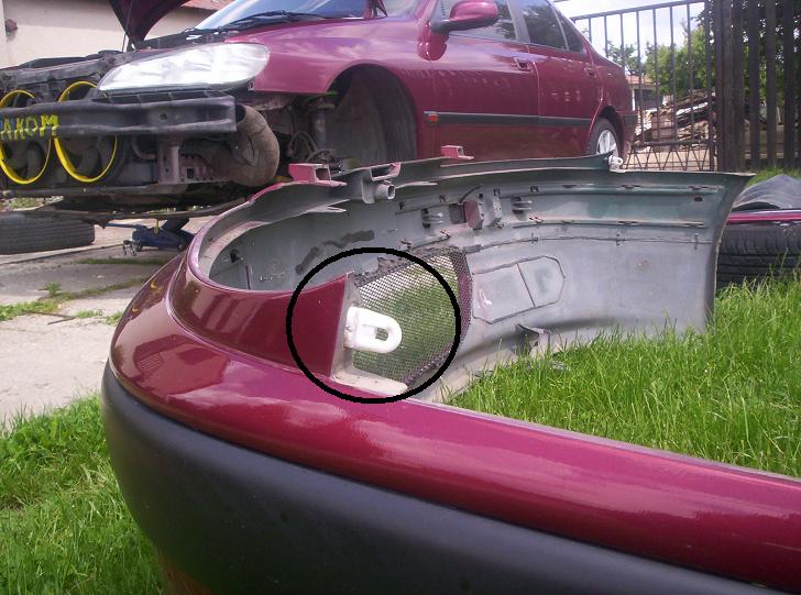

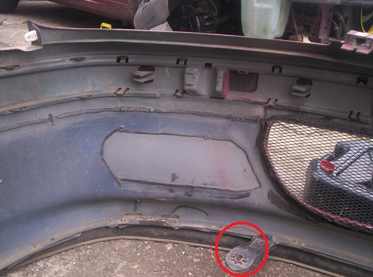

da se nekde sehnat ta zaplatka nebo coto je pod číslem 8... mam je na obou stranach urvane už od koupě. předem děkuji
neni to zaslepka je to držák narazníku da se koupit v peugeotu obj.č.7437.12 cena 49,-

A jestli myslíš ty záslepky v podběhách proti blátu tak u peugeotu pod číslem 6988 52 a cena je 65,-/ks. :papa

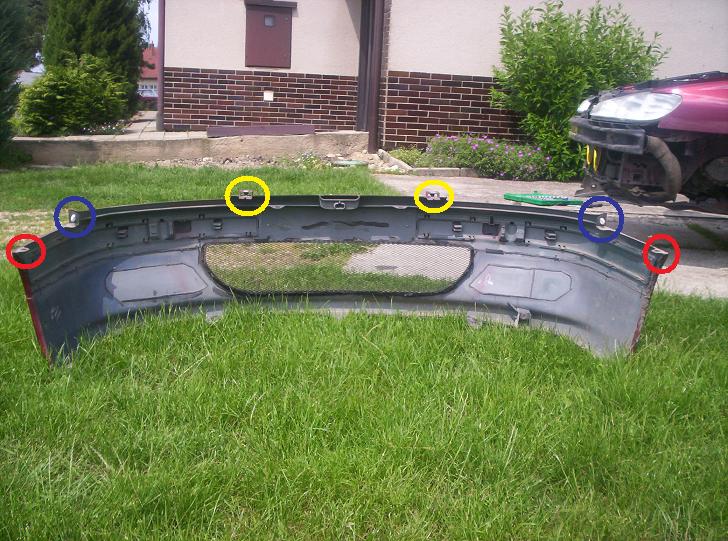

červená šrouby zespod po oddělaní podběku
modrá přichytky na pootočení
žlutá šrouby pod maskou
maska drži na čtyřech šroubech jsou vidět po otevření kapoty¨. po oddělaní tech šroubů se maska vysune dopředu.
Ja Ti moc dekuju čakome;)...tohle je presne to,co jsem potreboval;)mam jednu tu bilou vec ulomenou od bouracky...da se to nejak splasit a dat zpet nebo je to radsi na novy naraznik?
Původně zaslal: vojti26
ten bílej držák narazníku da se koupit v peugeotu obj.č.7437.12 cena 49,-
