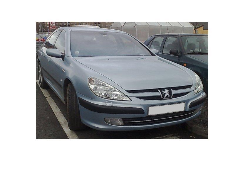

Michael coupé Odesláno 10. duben 2009 Odesláno 10. duben 2009 Jistě vím,že se toto téma řešilo několikrát,ale ani v jednom jsem nenašel odpověď. Jde o to,že jsem koupil orig.alu 17 225/55 R17 michelin na svou 607 + jsem přidal podložky 2cm aby ET bylo 12,jelikož na kolech bylo menšíi. CCA před týdnem jsem jel po dálnici a při rychlosti kolem 130 KM/h jsem cítil docela veliké klepaní do volantu od pravé strany (spolujezdec),koukal jsem na : utažení kol - OK stab. tyč. - OK pro jistotu dané new (obě) čepy - OK pro jistotu dané new (oba) vyvážení - OK pro jistotu převáženo. stav pneu cca 80% tlumiče - OK destičky - OK pro jistotu nové po tomto všem klepání částečně přestalo,ale pokud se na to zaměřím cítím ho (rady typu,tak se nezaměřuj neberu). Za případnou radu díky...ještě jsem přivezl kotouče,tak je zkusím na pondělí prohodit,jo a ty new destičky hrozně pískaj (orig.peug) a nevím co stím a je to celkem otravné. [upravil dne 10/4/09 Michael coupé] Citovat
