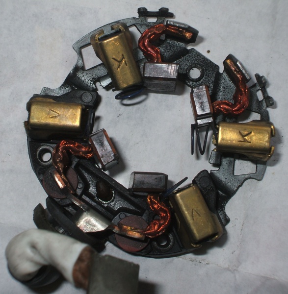

Při té příležitosti jsem vyndal a rozebral svuj startér VALEO D6RA661
Guest servisman

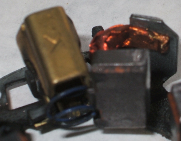

po sundání krytu ,kde jsou uhlíky omluvte drobet horší kvalita:(
Guest servisman
takže uhlíky byly více než poloviční tak jsem vyměnil ,prostříkal mazadlem a zkomletoval celý startér.
Kupoval jsem v Elitu a to uhlíky 398 Kč jsou tam 2 ks 2 izolované malé podložky a pružina,raději jsem i koupil držák za 63 Kč nevěděl jsem v jakém stavu bude.
Takže vyměněno a namontováno zpět,mohu říci že si starér brouká blahem
