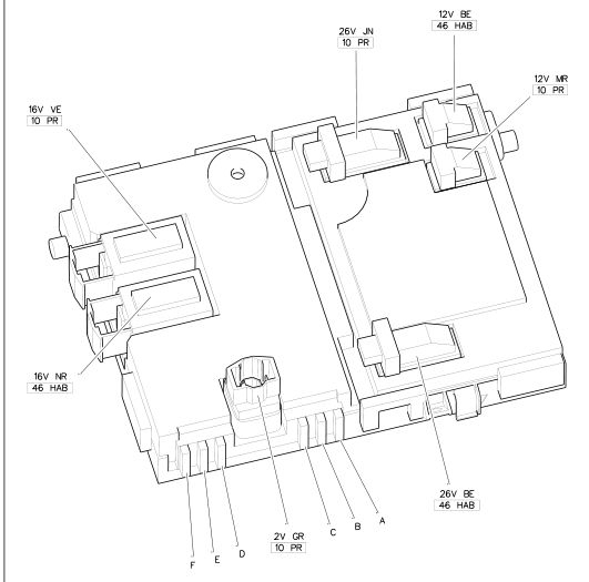

Dave_k Odesláno 4. duben 2009 Odesláno 4. duben 2009 Přes tenhle konektor je propojenej svazek HAB46 s hlavním svazkem kabiny 10PR. Takže je někde u BSI sólo. Do BSI to jde z toho svazku 46HAB přes konektor 26V BE (modrej, jako na budíkách). Akorát ho v těch schématech rozmístění konektorů nemůžu najít. V schématech jako takovejch je, je i v nákresu BSI, ale umístění není nakresleno. Citovat
Georginho_cz406 Odesláno 6. duben 2009 Odesláno 6. duben 2009 16V NR a 16V BA budou pravděpodobně viditelné po rozebrání plastu pro odkládání levé nohy. Sundej páčku na otvírání motorového prostoru na plastu pro odkládání nohy řidičec ( 2 x či 1 x šroub M10). Stáhni si ochranou gumu - těsnění na dveřích řidiče, potom povol Torxy na ochraném plastu vespod dveří ( 2 x torx - 1 společný pro odkládácí plochu a tento plast). No a pod tím odkládácím plastem pro nohy odhrň koberec a tam vlevo dole máš tyto konektory :-) Donedávna jsem taky nevěděl kde hledat tyto konektory - až Ferry mi dál nápovědu :-) Citovat

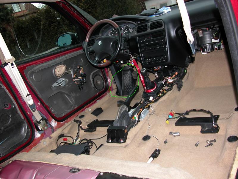

jarco623 Odesláno 6. duben 2009 Autor Odesláno 6. duben 2009 Georginho_cz406 diki!!zajtra na to urobim kukuc,inak dnes sa mi stalo to ze ked som isiel a blblo to tak ako stale a ked som tam nechtiac zatlacil z nohou na ten koberec,lebo tak nemam tu umelinu je polamana! takze tam mam rovno koberec tak mi vsetky budiky hned klesny na 0 a tak ostali a ukazalo cca 321000km a ked som tam este raz ztlacil tak to znova nabehlo,asi je tam chyba,lebo to nemoze robit!nemam foto lebo v tom soku ma to nenapadlo odfotit! dam zajtra vediet ako to dopadlo.prikladam foto kde som nasiel zobratu 406 a tam som oznacil miesto kde som zatlazil,myslel si toto?? Citovat

jarco623 Odesláno 10. duben 2009 Autor Odesláno 10. duben 2009 noo tak som pozeral a prislo mi zle co to tam je!!! este len som chytil zo spodu koberec tak sa zazala liat ako sialena,niekde je tam diera,pozeral som tie konektory,strasne nieco kontakty su take zelene som to trosku ocistil,ale to sa nedalo len tak a su dost krehke,asi zajtra vyberiem sedacky cely koberec a dam to vsetko do poriadku nasiel som tam 3ks konektorov a vsetky su take,moze byt tam chyba tych km?to sa len tak pytam,viem ze je viac moznosti,ale moze to zato blnut ze su zoxidovane zelene kontakty?? Citovat

jarco623 Odesláno 10. duben 2009 Autor Odesláno 10. duben 2009 diki za foto,ale koncovky mam tam ine,su to take velke koncovky ktore sa daju vybrat iba tak ze vytiahnes taku cervenu packu a vtedy sa oddelia,skoda ze som neurobil foto.je velky problem dat prec koberec?? sedacky predne zadne stredny panel a tie umeliny pri dverach a uz by mohol vynst von?musim to vsetko prezriet,lebo je tam voda piesok a kamienky.a tie koncovky su zelene ako trava!! a mozno najdem este nejake take koncovky.hmm Citovat
