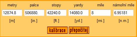

jarco623 Odesláno 26. březen 2009 Autor Odesláno 26. březen 2009 pohode som nevedel kde to mam napisat,a inak este jednu vec som si vsimol,ze ked chodim do prace tak na tamtych budikov som mal dlhu cestu 12km a ked mam tieto budiky tak mam 8km to je ako mozne?????? a isiel som uplne tou istou cestou ako stale chodim hmmmm Citovat
Guest servisman Odesláno 26. březen 2009 Odesláno 26. březen 2009 máš budíky v mílích [upravil dne 26/3/09 honza406] Citovat

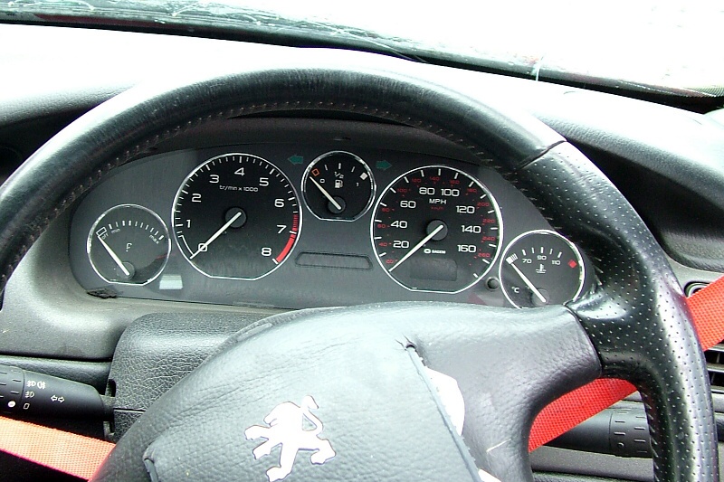

jarco623 Odesláno 26. březen 2009 Autor Odesláno 26. březen 2009 noo to su z anglicaka ale vsak to by malo byt jedno nie? vsak to riadi elektrika a da sa to urobit normalne? mozno zato mi vynuluje tahometer? to ma ani nenapadlo!zeby aj toto bolo fakt v milach?? Citovat
Guest servisman Odesláno 26. březen 2009 Odesláno 26. březen 2009 tu máš ang.tachmetr v mílích a malé čísla červené jsou km [upravil dne 26/3/09 honza406] Citovat
jarco623 Odesláno 26. březen 2009 Autor Odesláno 26. březen 2009 noo taky som si zohnal z anglickeho,da sa to nejako urobit aby to ukazovalo normalne?? a moze byt problem aj v tych km co som pisal na zaciatku???porazi ma keby som bol vedel,ja som myslel ze take cosi riadi elektrika a ona sa si da km podla impulzov ci ako to funguje! Citovat

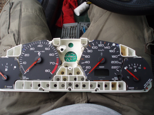

Guest servisman Odesláno 26. březen 2009 Odesláno 26. březen 2009 třeba snad rozebrat budíky a přehodit rychloměr Citovat
Ferry Odesláno 26. březen 2009 Odesláno 26. březen 2009 Původně zaslal: honza406 třeba snad rozebrat budíky a přehodit rychloměr to nepomuze, deska plosnych spoju je jednolita a neni nijak mozne zmenit budiky co pocitaji v milich na budiky pocitajici v km Původně zaslal: jarco623 noo taky som si zohnal z anglickeho,da sa to nejako urobit aby to ukazovalo normalne?? a moze byt problem aj v tych km co som pisal na zaciatku???porazi ma keby som bol vedel,ja som myslel ze take cosi riadi elektrika a ona sa si da km podla impulzov ci ako to funguje! impulsy od cidla rychlosti na prevodovce skutecne jdou. Jdou do BSI, ktera je spracovava a pak po datove sbernici dvou dratu posila do budiku, nic blizsiho ale k tomu nevim Citovat
Guest servisman Odesláno 26. březen 2009 Odesláno 26. březen 2009 to Ferry nemám zkušenost s new budíkama já mám třeba budíky samostatně řešený Citovat
Ferry Odesláno 26. březen 2009 Odesláno 26. březen 2009 ja taky nemam s novyma zkusenost, ale prave ze u staryho modelu je ta deska v jednom celku, takze se neda jednoduse vymenit jen cast, nebo jen displej pocitadla Citovat
Guest servisman Odesláno 26. březen 2009 Odesláno 26. březen 2009 Původně zaslal: Ferry ja taky nemam s novyma zkusenost, ale prave ze u staryho modelu je ta deska v jednom celku, takze se neda jednoduse vymenit jen cast, nebo jen displej pocitadla to jsou moje takže se dají samostatně Citovat
jarco623 Odesláno 26. březen 2009 Autor Odesláno 26. březen 2009 honza406 ako mas riasene samostatne budiky?trosku som nepochpil ako to myslis. a nemate nahodou foto kde je ten snimac rychlosti,raz som niekde nasiel ze je na prevodovke,ale nepametam si viac,nevenoval som tomu velku pozormost a pisalo sa to tu na nete,ale teraz som hladal a neviem to najst.nahodou neviete link,alebo foto? tak sa riesili ze nejaky silon bol tam zly alebo nieco take fakt viac neviem ( ale ja si myslim ze to co si nepameta km ze mi ich stale vynuluje tak to je asi chyba bsi.neviem moj nazor ak sa myslim opravte ma. Citovat
Ferry Odesláno 26. březen 2009 Odesláno 26. březen 2009 Původně zaslal: honza406 Původně zaslal: Ferry ja taky nemam s novyma zkusenost, ale prave ze u staryho modelu je ta deska v jednom celku, takze se neda jednoduse vymenit jen cast, nebo jen displej pocitadla to jsou moje takže se dají samostatně to je sice hezky, nicmene deska plosnych spoju, na kterou jsou nastrceny je v jednom celku, takze stejne smolik, ukazovat to bude stale vzdalenosti v milich Citovat
Ferry Odesláno 26. březen 2009 Odesláno 26. březen 2009 Původně zaslal: jarco623 honza406 ako mas riasene samostatne budiky?trosku som nepochpil ako to myslis. a nemate nahodou foto kde je ten snimac rychlosti,raz som niekde nasiel ze je na prevodovke,ale nepametam si viac,nevenoval som tomu velku pozormost a pisalo sa to tu na nete,ale teraz som hladal a neviem to najst.nahodou neviete link,alebo foto? tak sa riesili ze nejaky silon bol tam zly alebo nieco take fakt viac neviem ( ale ja si myslim ze to co si nepameta km ze mi ich stale vynuluje tak to je asi chyba bsi.neviem moj nazor ak sa myslim opravte ma. fotku jsem daval ja, je umisteny na vystupu prave poloosy z diferencialu na prevodovce. A osoupava se plastove ozubene kolecko nahonu toho cidla. Ale tohle cidlem podle mne nebude Citovat
Guest servisman Odesláno 26. březen 2009 Odesláno 26. březen 2009 tak to jo už pochopil já myslel že to bude v tacháči přímo Citovat
Ferry Odesláno 26. březen 2009 Odesláno 26. březen 2009 Původně zaslal: honza406 tak to jo už pochopil já myslel že to bude v tacháči přímo prave ze ne ty ukazatele jsou jen obycejne civecky, ktere otaci rucickou, ale signal do nich jde tema tyckama, na kterych byvaji studene spoje a ty jsou priletovane k tom plosnemu spoji pod nima Citovat
