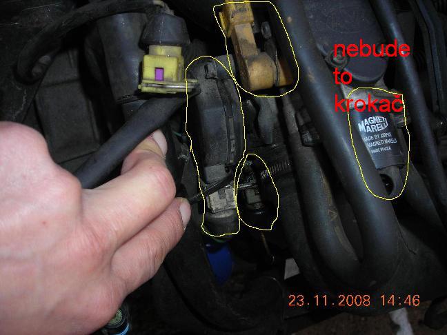

jozocz Odesláno 21. březen 2009 Odesláno 21. březen 2009 Kto mi poradí ktoré čidlo slúži na čo ? Citovat
pastorek Odesláno 21. březen 2009 Odesláno 21. březen 2009 ..a to väčšie vľavo snímač polohy škrtiacej klapky? Citovat
jozocz Odesláno 21. březen 2009 Autor Odesláno 21. březen 2009 Takže toto je ten krokáč o čom stále píšete ? Načo služi krokáč ? Čo ovláda šktiaci klapku a načo slúži ? Volnobeh ? Sytič ? Citovat
pastorek Odesláno 21. březen 2009 Odesláno 21. březen 2009 Původně zaslal: jozocz Takže toto je ten krokáč o čom stále píšete ? Načo služi krokáč ? Čo ovláda šktiaci klapku a načo slúži ? Volnobeh ? Sytič ? Reguluje voľnobeh. Citovat
Hafity Odesláno 22. březen 2009 Odesláno 22. březen 2009 A podle fotky není do krokáče strčenej konektor.... Citovat
jozocz Odesláno 22. březen 2009 Autor Odesláno 22. březen 2009 Není, no jenom pri fotení. Aj s odpojeným krokačom ak auto stojí, volnobeh beží. Ak sa rozbehujem a prehadzujem rychlosť, pomaly kesajú otačky dolu a auto má celkove vyžsiu spotrebu. Na počítači nič nezistili. Citovat
