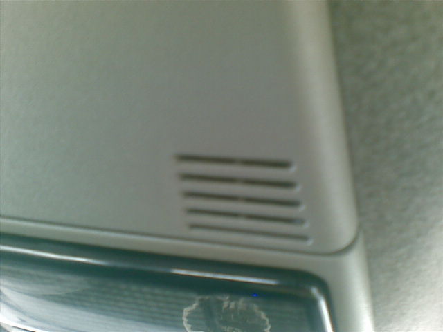

wooody Odesláno 14. březen 2009 Odesláno 14. březen 2009 Lidi dneska sem čekal v autě a všim sem si tohoto?? Co to je a proč to tam je?? Citovat
georgegg Odesláno 14. březen 2009 Odesláno 14. březen 2009 není to repreprák k signalizace rozvícených světel, a závad... Citovat
čakom Odesláno 14. březen 2009 Odesláno 14. březen 2009 řekl bych že pokud máš digi klimu že je pod tím čidlo. Citovat

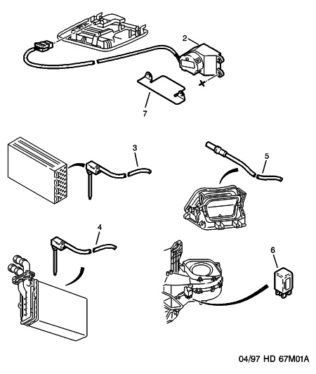

P607Olda Odesláno 14. březen 2009 Odesláno 14. březen 2009 Čidlo teploty vzduchu v interiéru. Za ním je čidlo a nasávající ventilátorek. Pokud náhodou nemáš automatickou klimu, tak tam možná čidlo nemáš, možná jen použili výlisek s dírkami. Citovat

wooody Odesláno 14. březen 2009 Autor Odesláno 14. březen 2009 To čidlo mě taky napadlo ale bylo mi divný protože já tam nemám ani klasickou klimatizaci natoš digi.... Citovat

oni Odesláno 14. březen 2009 Odesláno 14. březen 2009 presne tak,ma tam bejt takovej malej vetracek,mam ho doma,vsadim se,ze kdyby si to oddelal,tak tam nic nebude,jen ti do auta asi prdli tenhle kryt! uz sem se tady na to ptal! vetracek nasava okolni vzduch a pres nejakej odpor hlida teplotu a digiklima pak spina jak nastavis! Citovat
oni Odesláno 14. březen 2009 Odesláno 14. březen 2009 a ten kryt muze bejt i ze 406,davali se stejny a tam digi byla! a v 306 myslim taky! Citovat

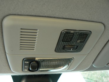

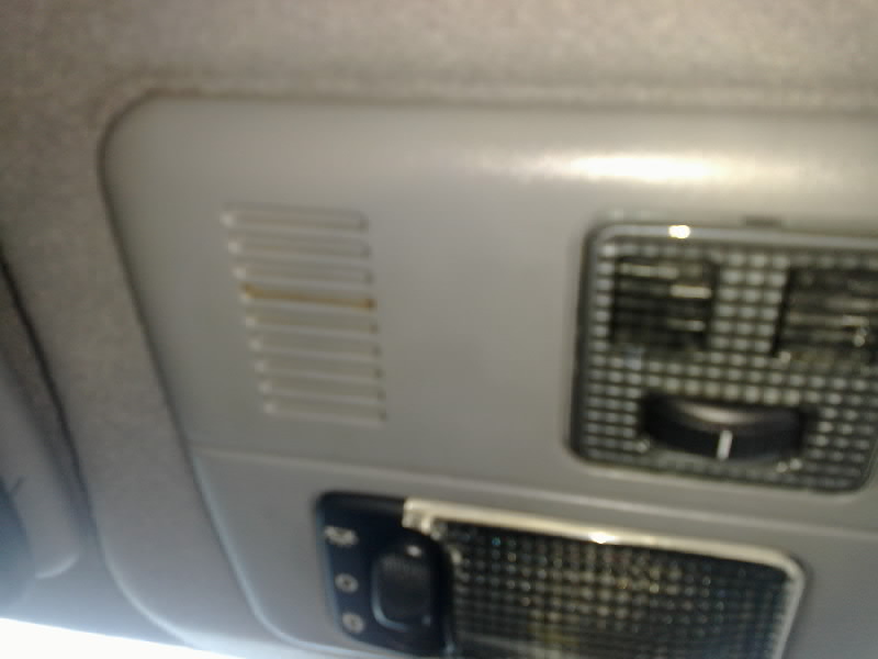

čakom Odesláno 14. březen 2009 Odesláno 14. březen 2009 Původně zaslal: oni a ten kryt muze bejt i ze 406,davali se stejny a tam digi byla! a v 306 myslim taky! je to tak jak piše oni. ty kryty jsou stejny se 406. Citovat
oni Odesláno 14. březen 2009 Odesláno 14. březen 2009 aha takze to druhy tlacitko je vnitrni cirkulace,takze to sem se zpletl,sorry. takze netusim jak to bylo s 306 a digiklimou. ale ten plast co mel to cidlo,tak auto z kteryho to je,je 306 GTI-6,takze si myslim ze ji asi melo! Citovat
