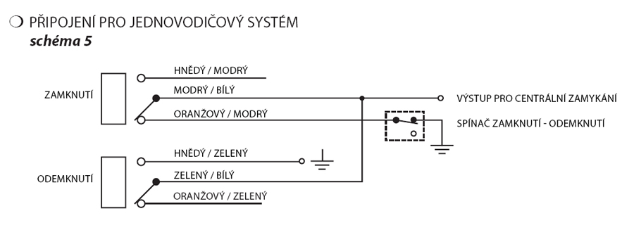

Ferry Odesláno 12. březen 2009 Odesláno 12. březen 2009 napis jakej typ alarmu tam montujes potreboval bys to zapojit dle schematu na obrazku niz : ( ty barvy dratu ber s rezervou, je to od jineho alarmu, takze nebudou odpovidat ) ten drat s popisem vystup na centralni zamykani by se pak pripojil misto toho dratu 6291 [upravil dne 12/3/09 Ferry] Citovat
jarco623 Odesláno 12. březen 2009 Autor Odesláno 12. březen 2009 som trosku mimo stoho obrazku takze jeden kabel napojit na 6291 a druhy? na kostru? a je to alarm molpir m-a02-rc nic moc ale zaklad staci. ferry takze ako odporucas to riesit?inak mam na aute origo central na dialku takze ono to musi byt niekde ten kontakt na odomykanie ze? lebo inak by mi to nefungovalo.? Citovat
Ferry Odesláno 12. březen 2009 Odesláno 12. březen 2009 jak tak na to koukam, tak tenhle typ alarmu asi zrovna pripojit nepujde, ten ma pevne nastavene kofigurace odemykacich a zamykacich impulsu a v pripade tveho auta je tahle kombinace nevyuzitelna, nenapada me ted moznost jak to zapojit aby to fungovalo Citovat
jarco623 Odesláno 12. březen 2009 Autor Odesláno 12. březen 2009 fuuu dufam ze sa to bude dat napojit,lebo ma porazi ked nie :bojim ja pozeram na dalsie schemy a snazim sa to nejako vyspekulovat,ale.... skuste mi v tom prosim pomoct. Citovat
Ferry Odesláno 12. březen 2009 Odesláno 12. březen 2009 ty bys potreboval, aby sis mohl nastavit, co bude na bilem a na hnedem dratu od toho alarmu, ovsem to podle schematu k nemu neni mozne nastavit, a je tam pevne dany ze ma zaporny impuls ( propojeni na kostru ) vzhledem k tomu ze BSI v tvem pripade nema dva draty, na kterych by se stridalo, ze jeden je propojen na kostru v pripade zamceni a druhej v pripade odemceni, ale mas to tak, ze je jen jeden drat a kdyz je zamceno tak je propojen na kostru a kdyz odemceno tak je odpojen, tak pro tenhle pripad se ten tvuj alarm nastavit neda. Bohuzel se neda nastavit ani tak, aby se na tom bilym a hnedym dratu stridalo +12V a kostra, tak by se daly ovladat moturky naprimo, bez jednotky BSI fakt nevidim moznost jak to zapojit aby to fungovalo [upravil dne 12/3/09 Ferry] Citovat
