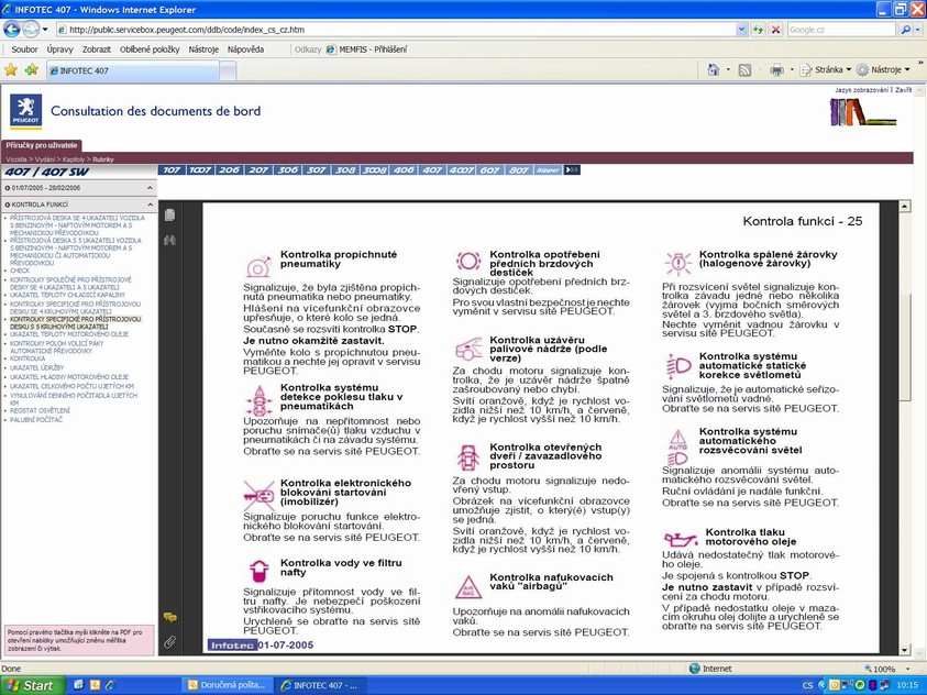

Hamin Odesláno 3. duben 2009 Autor Odesláno 3. duben 2009 Tak jsem se ještě koukal do manuálu a ohledně airbagů, tam píšou toto: Na prvním obrázku je jen kontrolka na deaktivaci airbagu Citovat

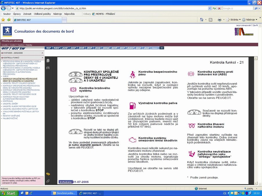

Hamin Odesláno 3. duben 2009 Autor Odesláno 3. duben 2009 Obrázek č.2 Zde píší jen o indikaci poruchy airbagu na středovém displeji. Citovat
Hamin Odesláno 3. duben 2009 Autor Odesláno 3. duben 2009 OK, mrkni večer a dej vědět, zajímalo by mě to. Dík. Původně zaslal: Přema Původně zaslal: Hamin 2 kontrolky bagu ? To jsou jaké ikony? Vím, že třeba ve 406tce se při startu na chvíli také rozsvítí 2 kontrolky bagu. 1. je čelní a 2. jsou boční. Mně se při startu jak říkám akorát na chvíli rozsvítí kkontrolka přeškrtnutého bagu s panáčkem - deaktivace, jinak jiné kontrolky na airbag nic .. Myslím že je to přeskrknutý panáček s číslicí 1 a 2 ale mrknu večer na to přesně at tu nedávám mylné informace Citovat
Hamin Odesláno 3. duben 2009 Autor Odesláno 3. duben 2009 Tak, myslím, že je vyřešeno. Kotrolka deaktivace airbagu má dvě verze. Ta první (kontrolka se znázorněnou dětskou sedačkou se zobrazovala u aut vyrobených do 02/2006, takže i mé ) a pak druhá kontrolka s přeškrtnutým vakem a číslovkou 2 se ukazuje od rv 02/2006 a vyše. Jinak dle manuálu maji totožnou funkci, jen je mal rozdíl v zobrazení. Citovat
AnotherOne Odesláno 3. duben 2009 Odesláno 3. duben 2009 Původně zaslal: Hamin druhá kontrolka s přeškrtnutým vakem a číslovkou 2 se ukazuje od rv 02/2006 a vyše. ja ju mám a mám 4/2005 Citovat
Hamin Odesláno 3. duben 2009 Autor Odesláno 3. duben 2009 Aha Takže změna. Prošel jsem totiž všechny manuály ke 407 zveřejněné na Peugeot.cz dle roků výbavy a tam to tak bylo jak jsem psal já. Ale teď vidím, že to tak není. Trochu mi to začíná připomínat forum ohledně velikosti pneu na 407. Tam se taky zjistilo, že liťáky pod určitým názvem v prospektu se pod jiným názvem prodávají...... tatdy je to podobné..... Ale každopádně je závěr, že tedy kontrolku na airbag jako takovou v P407 nenajdeme, kdežto po startu se na chvíli rozsvítí kontrolka deaktivace, která má dvě formy vyobrazení, ale funkčnost stejnou. V případě chyby airbagu se napíše na středním větším displeji mezi budíky chybová hláška AIRBAG.... ?? Citovat
