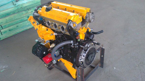

Qcko Odesláno 26. květen 2011 Odesláno 26. květen 2011 Slovami klasika: Do prdele, jooooooooooo :o:o Moc moc krasna pracicka, tie omotane zvody a prevodovka tomu dali uzasny vzhlad, mozno ze by ta zobral do party aj Chip Foose Citovat
Slipkont Odesláno 26. květen 2011 Odesláno 26. květen 2011 :o:o:o:o:o to jest masakrozněrozsekávající , taková krásná,čistá práce ... máš to the BEST !! Citovat
306-Kubik-S16 Odesláno 26. květen 2011 Odesláno 26. květen 2011 mas nejakej odhadovanej vykon kterej by jsi po upravach mohl mit?? Citovat
winco Odesláno 26. květen 2011 Odesláno 26. květen 2011 ja myslim, že tých 190-200 koni po namapovani jednotky tam bude mať aj keby nechcel Citovat
733thunder Odesláno 27. květen 2011 Odesláno 27. květen 2011 Som v nemom uzase,vyzera to bohovsky Citovat
pipistrel Odesláno 27. květen 2011 Odesláno 27. květen 2011 to je normalne skoda davat do auta. vystavit do skrine a pozerat sa na to len Citovat
derek Odesláno 27. květen 2011 Odesláno 27. květen 2011 to je normalne skoda davat do auta. vystavit do skrine a pozerat sa na to len Neee,ten motor musí jezdit a vyhrávat,když už stál tolik peněz !!! Citovat
oni Odesláno 27. květen 2011 Odesláno 27. květen 2011 covece cumim doslova jako debil, suprova prace, doufam,ze pojedes nekam na brzdu,tady by me opravdu zajimal celkovy vysledek.. Citovat

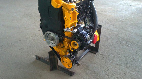

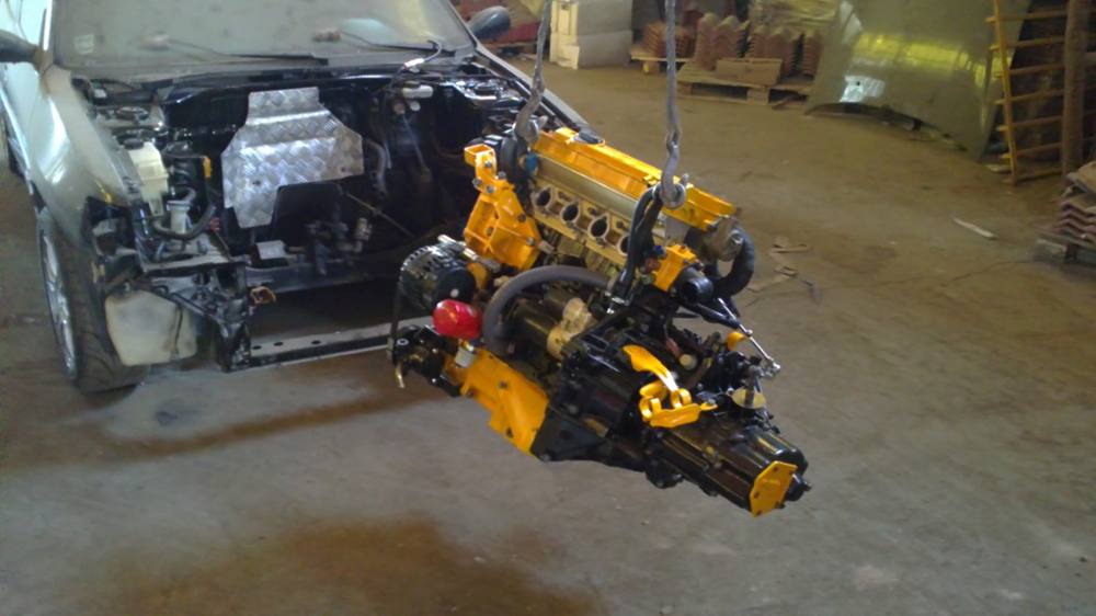

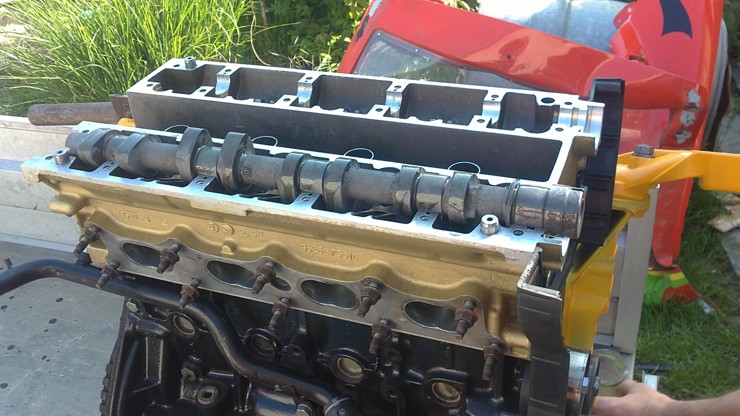

306gti6 Odesláno 27. květen 2011 Autor Odesláno 27. květen 2011 chlapy díky za pochvalu!sem rad ze se líbí Výkon?? no v serii s robenym výfukom na mieru to malo 179Ps a 195Nm teraz neviem,nechame sa prekvapit ale zase moc od teho necakam lebo az zas tak velke upravy tam nejsu... AZ NA: odlahceny zetrvak z 6,7Kg na 5,1Kg aj remenica z 1,7Kg na 0,47Kg je vyhodeny klimakompresor,napinaci kladka a vodici kladka (ne na rozvodech) je zvisena kompresia z 10,4 na 11,6 su tam ostre vacky + sa bude upravovat RJ na brzde,su tam lestene hlavne vyfukove kanaly,je tam regulator tlaku paliva,zvjeceny prierez skrticí klapky + je vylestena,upravene saní,lestene ventile + vyfrezovane voditka, nove kruzky + nove vlozky,nove salky na kluke,nova spojka,komplet nove simerinky na motore a prevodovke a zatim mne uz nic nenapada [upravil dne 27/5/11 19:57 306gti6] Citovat
Béďa Odesláno 27. květen 2011 Odesláno 27. květen 2011 práce je to parádní ale rozjedeš to vůbec letos? Citovat

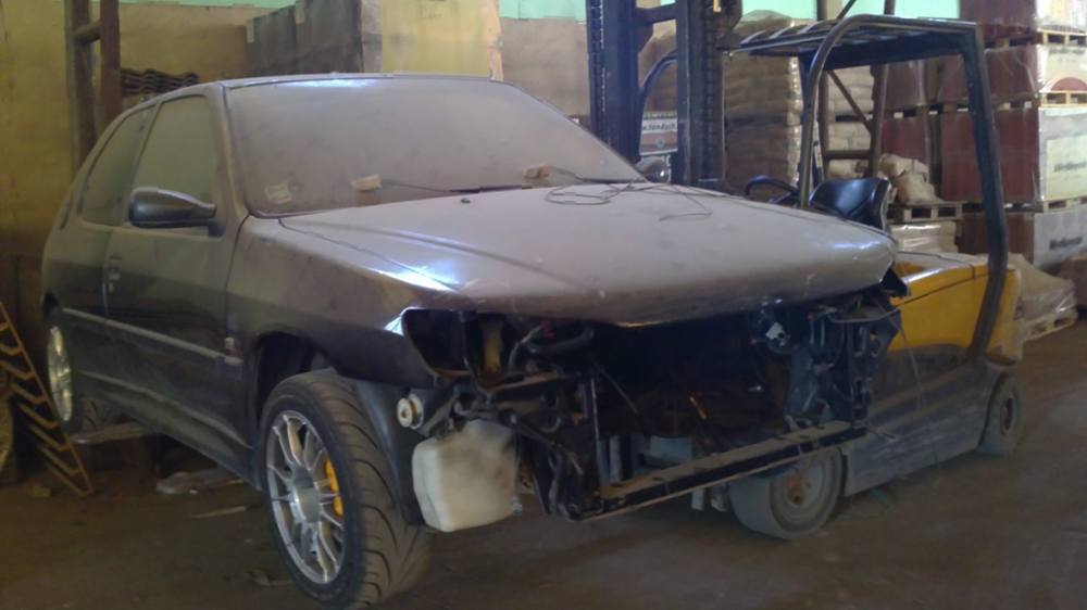

306gti6 Odesláno 27. květen 2011 Autor Odesláno 27. květen 2011 no pokud starki007 posle RJ tak bych to uz mohl pomaly startovat:P jinak auto je bez motora od Novembra uz dost dlouho,ale kam se ponahlet,ne? Citovat
Béďa Odesláno 27. květen 2011 Odesláno 27. květen 2011 ponahlej sa třeba do Mýta (cca měsíc), ať vidíme co to umí na okruhu.. Citovat
gedu Odesláno 28. květen 2011 Odesláno 28. květen 2011 no vyzerá to super a ked to bude jazdit tak ako to vyzerá tak to bude nárez:super:super Citovat
306gti6 Odesláno 28. květen 2011 Autor Odesláno 28. květen 2011 tu su komplet FOTKY uprav atd: http://stanley306gti.rajce.idnes.cz/ENGINE_GTI6/ Citovat
