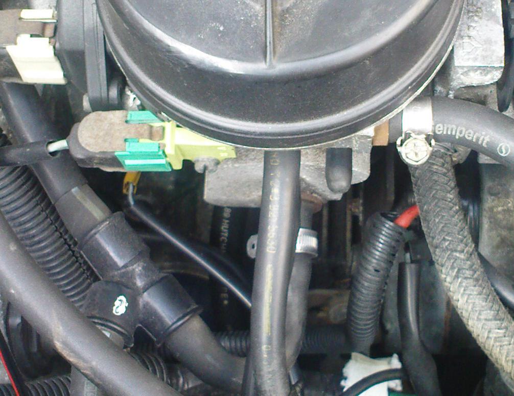

semancko Odesláno 21. únor 2009 Odesláno 21. únor 2009 Tak prikladam moj obrazok, nezda sa mi ze by v tom klobuciku bola diera... [upravil dne 21/2/09 semancko] Citovat
semancko Odesláno 22. únor 2009 Odesláno 22. únor 2009 Podla dostupnych info by to volnobezne otacky nemalo ovplyvnit. Tie su riadene bud el.mag ventilom pri G5 alebo krokovym motorcekom na skrtiacej klapke pre G6. Tieto jednotky si otacky riadia same a nie je mozne to nastavovat. Ale mas pravdu, ked vytiahnem hadicku z MAP, tak to otacky zvysi... Ale ja mam poruchu toho ventilu pre riadenie volnobehu, takze som to neriesil... U mna je mozno problem s RJ, uz som vymenil aj MAP ale stale mi hlasi ze je vadny, takze tie ostatne prejavy pripisujem RJ Ale skusim to, za to nic nedam. Citovat
