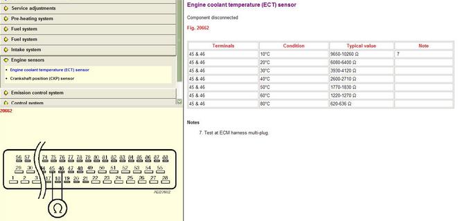

viděl bych to, že máš stále otevřený termostat (bude vadný)nebo vadné čidlo teploty (na obrázku níže jsou hodnoty odporu čidla při různých teplotách vývody jsou na konektoru řídící jednotky na pozicích 45&46 stačí tam napíchnout multimetr a budeš vědět jak na tom jsi
ta kontrolka hladiny vody v chladiči svítí jak má nebo jen žhne (to by ukazovalo na špatný kontakt nebo někde prodřený drát - konektor je na expanzce zkus ho pročistit...)
případně ho odpoj a uvidíš jestli zhasne kontrolka je chyba někde ve snímači hladiny kapaliny
