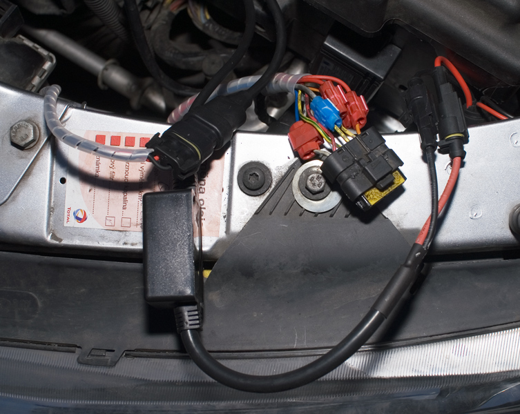

AnotherOne Odesláno 6. únor 2009 Odesláno 6. únor 2009 Původně zaslal: Burisek Původně zaslal: Edison Tak.. Kabeláž s řídící jednotkou jsou připravený, zítra to zkusím dát do auta. Zatím jen toto na stávající xeny. Bohuel to dělám sám, na ulici... proto takto pomalý a velmi dílčí postup. jj to znám,dělat něco na ulici je na prd..... Najmä keď ti na ruky čumí z okien polovica paneláku Citovat
Edison Odesláno 6. únor 2009 Autor Odesláno 6. únor 2009 A tak to já jsem zajetej za takovym výměníkem... Tam je celkem klid... Citovat
Edison Odesláno 6. únor 2009 Autor Odesláno 6. únor 2009 Tak jsem zase po příchodu z práce kapku pokročil. Na levé straně mi zbývá už jen upravit světlomet. Zde je připravená a zapojená kabeláž na levé straně: Citovat

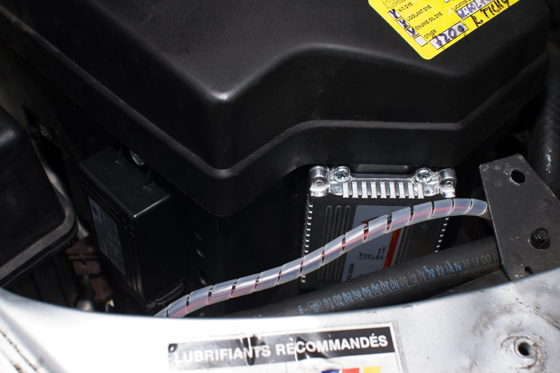

Edison Odesláno 6. únor 2009 Autor Odesláno 6. únor 2009 A takhle dopadla konečná montáž ballastu a řídící jednotky na levé straně. Dal jsem to na přední stranu kasliku baterky. Až bude hotový i světlomet, bude zbývat jen uspořádat a zajistit kabeláž. Citovat

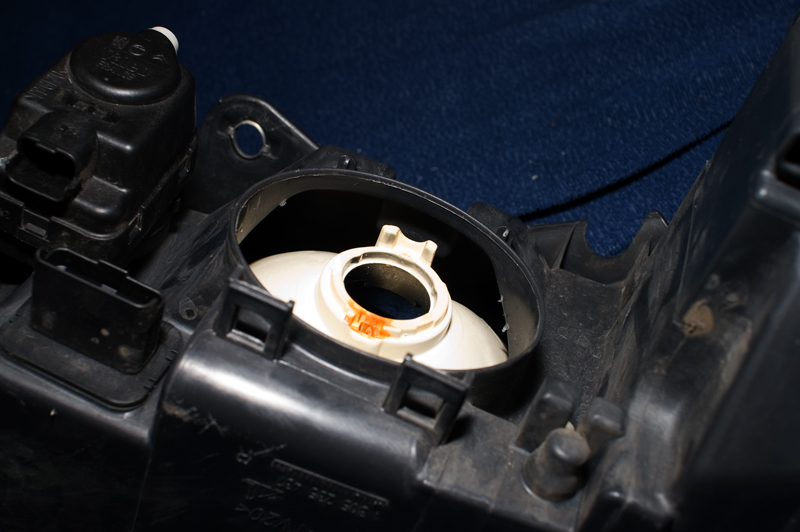

Edison Odesláno 6. únor 2009 Autor Odesláno 6. únor 2009 Mm malej problém: Jak byndat motorky naklápění světlometu? Povedlo se mi to uvolnit, ale ne zcela vyndat, je to tam nějak zaháčknutý, nebo co. Nějakej fígl, jak na to? Citovat
Edison Odesláno 6. únor 2009 Autor Odesláno 6. únor 2009 A tady jsem našel, jak vyndat světlomet: :-) Citovat

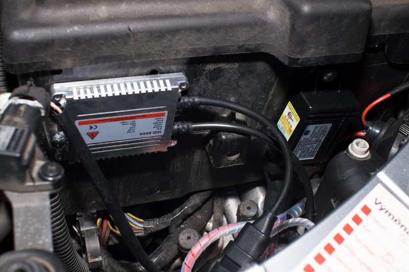

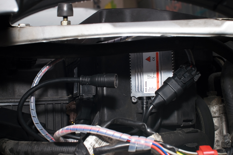

Edison Odesláno 7. únor 2009 Autor Odesláno 7. únor 2009 Na pravou stranu se ballst montuje mnohem líp po vyndání světlometu. Já jsem ballast a řídící jednotku namontoval na skříňku ECU motoru: Citovat
Edison Odesláno 7. únor 2009 Autor Odesláno 7. únor 2009 Takže konečná montáž ballastu a ŘJ na pravé straně. Díky slimm ballastu by neměl být nijak zvlášť omezen přístup k žárovkám a výbojkám. Citovat

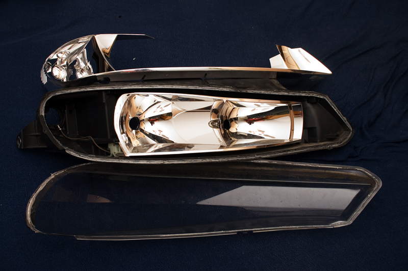

Edison Odesláno 7. únor 2009 Autor Odesláno 7. únor 2009 Za pomoci horkovzdušky nastavené na 120 st. trvalo otevření světlometu asi 15 min. [upravil dne 7.2.2009 Edison] Citovat
Edison Odesláno 7. únor 2009 Autor Odesláno 7. únor 2009 Po otevření jsem aspoň nahrubo odstranil zbytky kytu jak z plexi, tak z drážky ze světlometu. Bude se nám to pak lépe dávat dokupy. Není třeba extrémní pečlivosti, ale spíše opatrnosti, přecijen... jsou to plasty. Rovněž otevření světlometu využiji pro jeho vyčištění a umytí. [upravil dne 7.2.2009 Edison] Citovat
Edison Odesláno 7. únor 2009 Autor Odesláno 7. únor 2009 Odstraněním kroužku - držáku pružinky žárovky se uvolní i stínítko, které vyjmeme. Citovat

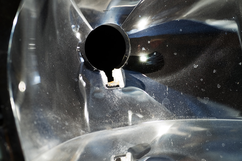

Edison Odesláno 7. únor 2009 Autor Odesláno 7. únor 2009 Jediné nutné říznutí. Tudy pak vyvedeme kablík očička a ovládání clonky. Rovněž se zbavýme zbylých výstupků. Jde to pohodlně kombinačkama, materiál je hodně křehký. Citovat

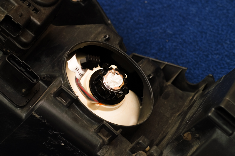

Edison Odesláno 7. únor 2009 Autor Odesláno 7. únor 2009 Umístění a přišroubování čočkového svítidla do paraboly je dílem okamžiku. Matici dotáhneme jenom tak, abychom s čočkou mohli ještě otáčet. Po namontování celého svítidla na auto bude nutné seřídit správně rovinu, abychom zaručeně neoslňovali. Citovat

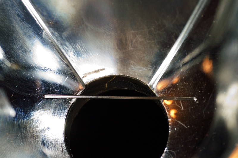

Edison Odesláno 7. únor 2009 Autor Odesláno 7. únor 2009 Tak... světlomet je provizorně namontován na autě. Zatím bez plexi. Pro správnou funkci a pozdější přesné seřízení je nutné přesně seřídit vodorobnou rovinu čočkového světla. Nejlíp se to povede večer, na nějaké rovné silnici při plném sklopení světel. Levá půlka musí být kolmá na osu silnice. Může se velmi nepatrně na levé straně sklánět dolů (blíže k vozidlu). Takže teď čekám na větší tmu. Dále jsem přišel na to, že vzhledem ke tvaru paraboly kolem hrdla by bez drobné \"úpravy\" stávající dálkové světlo vůbec nebylo dálkové, tedy že oproti potkávacímu by svítilo těsně před auto. To se mi povedlo zcela eliminovat tak, že pod horní stranu závitu čočky jsem podstrčil slabou ocelovou strunu. Teď se mi vodorovné podélné rovina obou světel velmi blíží. Citovat

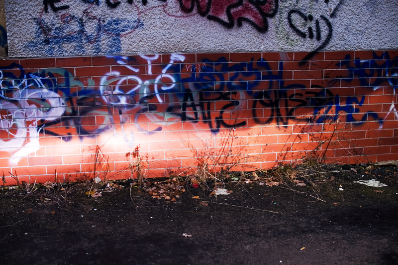

Edison Odesláno 8. únor 2009 Autor Odesláno 8. únor 2009 Tak... Opět jsem pokročil... Ovšem.. než jsem se pustil do druhého světlometu, zkusil jsem udělat pár obrázků pro porovnání. Bohužel nemám k dispozici lepší stěnu. Pro demonstraci to snad bude stačit. Tady je porovnání světla klacické HID H7 na levé straně HID projector bulb na pravé. Všiměte si, že světlo projektoru se zdá slabší. Je to dáno tím, že světelný výkon obou zdrojů je stejný, ovšem u parabolického světla dochází k silným nehomogenitám. Projectorové světo osvětluje tedy vozovku všude stejně, oproti parabolám. Taky je nutné si všimnout hranic světla a stínu u jednotlivých typů. Citovat
