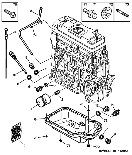

pastorek Odesláno 30. leden 2009 Odesláno 30. leden 2009 Ak máš motor 1,4 tak potom by čidlo tlaku oleja malo byť nad olejovým filtrom. Na vloženom obrázku je to pozícia č. 6. [upravil dne 30/1/09 pastorek] Citovat
pastorek Odesláno 30. leden 2009 Odesláno 30. leden 2009 Skús odpojiť kábel z toho čidla a kontakt opri o kovovú časť motora. Pri zapnutom kľúčiku sa rozsvieti kontrolka mazania. Ak sa nerozsvieti tak je zlá žiarovka. Ak sa rozsvieti tak je zlé čidlo. Teoreticky môže byť ešte niekde prerušený kábel ale to je málo pravdepodobné. Ak si trochu zbehlejší tak môžeš zmerať či na tom konektore bude napätie pri zapnutom kľúčiku. V princípe je to čidlo spínač ktorý pri poklese tlaku v mazacom okruku ukostruje kontrolku. Citovat
